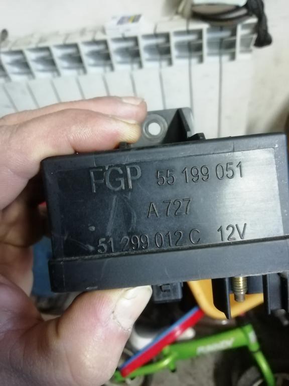

    Witam, mam pytanie odnośnie przekaznik swiec żarowych nr seryjny: FGP 55199051. Czy są one jeszcze produkowane bo pytałem w sklepie to na hurtowni nie mają a na necie znalazłem ale z innymi numerami. Może koledzy mi doradzicie co z tym fantem zrobić bo póki dużych mrozów nie ma to autko odpala a podgrzewanie swiec by się sprzydalo. Pozdrawiam

    Do 8v 1.9 JTDm masz taki nr seryjny: 51888255. FGP to chyba numer jakiegoś konkretnego producenta, skąd go wziąłeś?
    Z tego co widzę na allegro jest ich bardzo dużo, chociaż nie wiem czy to jest to czego szukasz.

    Numer jest z tego przekaznika który jest zamontowany, niestety ktoś już w nim grzebał bo był klejnony sylikonem. Jest rozbieralny w środku płytka z setką malych przekaznikowKliknij obrazek, aby uzyskać większą wersję

    OE 51888255 to jest Twój przekaźnik do Twojego silnika. Jak chcesz kupić to na allegro jest tego mnóstwo.
    PS. W katalogu części AR (eper) nie ma czegoś takiego jak 55199051. Wygląda na to że FGP to jest jakiś zamiennik jakiejś firmy, podejrzewam że Fiat, ale na eperze też powinien się wyświetlić.
    -- EDIT --
    Szczerze mówiąc zaciekawiłeś mnie swoim przypadkiem. Potwierdziłem, że FGP 55199051 to model fiatowski, czyli teoretycznie stajnia Alfa Romeo, ale na żadnym eprze tego nie ma, ani nowszym ani starszym.
    Jak chcesz konkretnie ten numer, to na allegro nie wpisuj FGP tylko po prostu 55199051. Z opisów aukcji wynika, że ten Twój FGP pasuje do AR 159 8v JTDm 120KM. Ciekawy przypadek
    Ten z katalogu jest tańszy.

    Zamówiłem z boscha tak jak doradziliście czekam az przyjdzie i oby działało. Pozdrawiam
