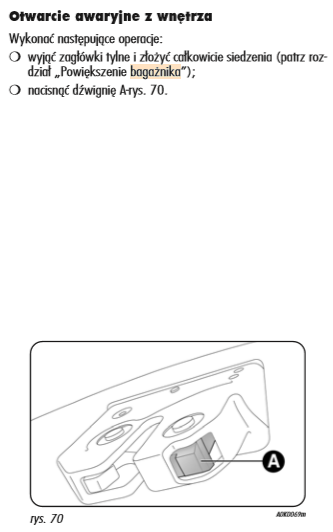

    Hej, jak w temacie, dzisiaj rano próbuje otworzyć klapę bagażnika i brak reakcji, jest możliwość awaryjnego otworzenia klapy?

    A instrukcje obsługi się czytało?

    No przyznaje się v że nie, pewnie wiązka się uszkodziła :/
