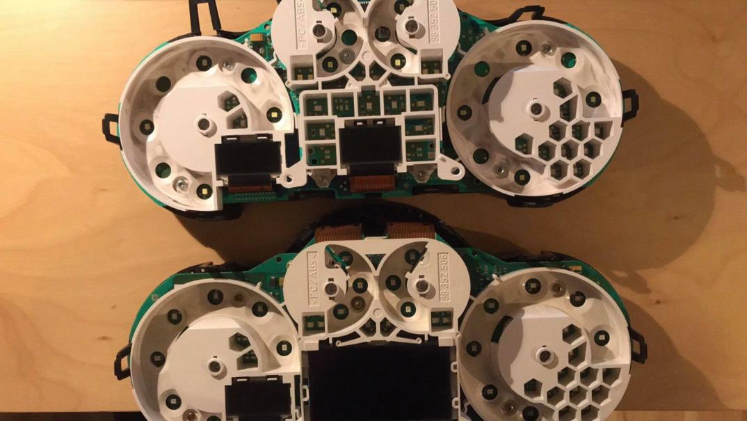

    Chciałbym zmienić podświetlenie zegarów z czerwonych na białe , ktoś jest zorientowany jakie tam idą diody i ile ich jest ?? Ktoś może robił to u siebie w 147 i może ocenić skalę trudności od 1 do 10 ? Będzie mi to robił gość, który zajmuje się elektroniką.

    Jeżeli robi to ktoś kto ogarnia choć w małym stopniu to banalna robota. Diody SMD 3528 jeśli mnie pamięć nie myli. Przedlift chyba 11 diod, bo polift ma tarcze o innej przepuszczalności. Tutaj na zdjęciu licznik przedliftowy na dole.
