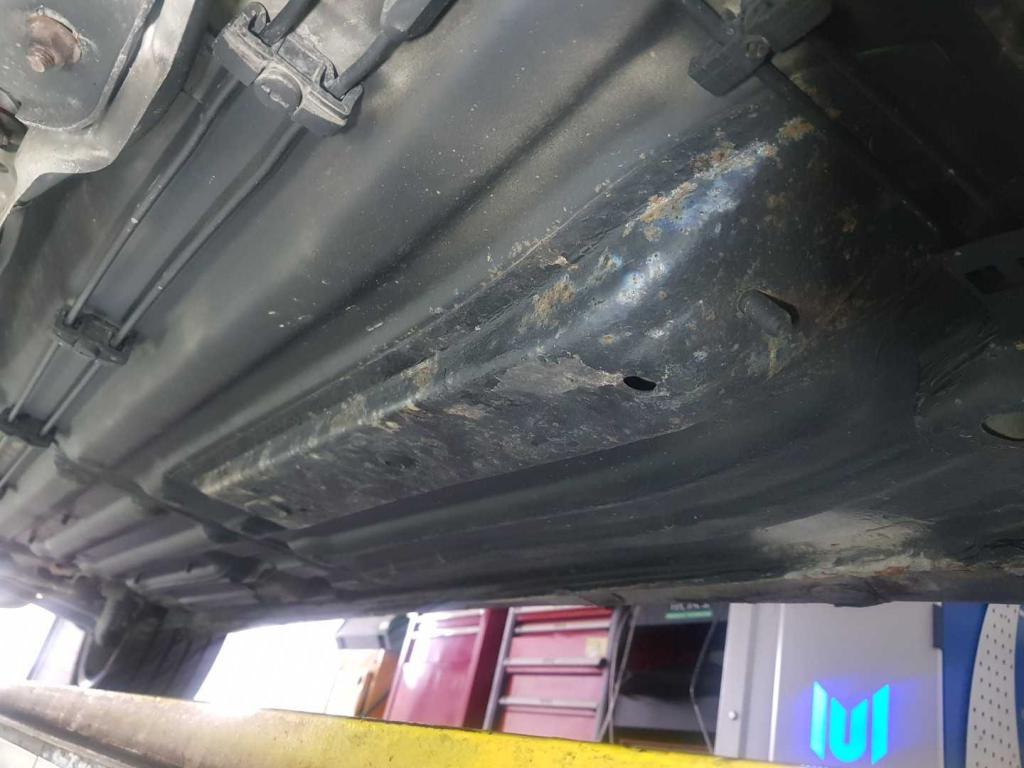

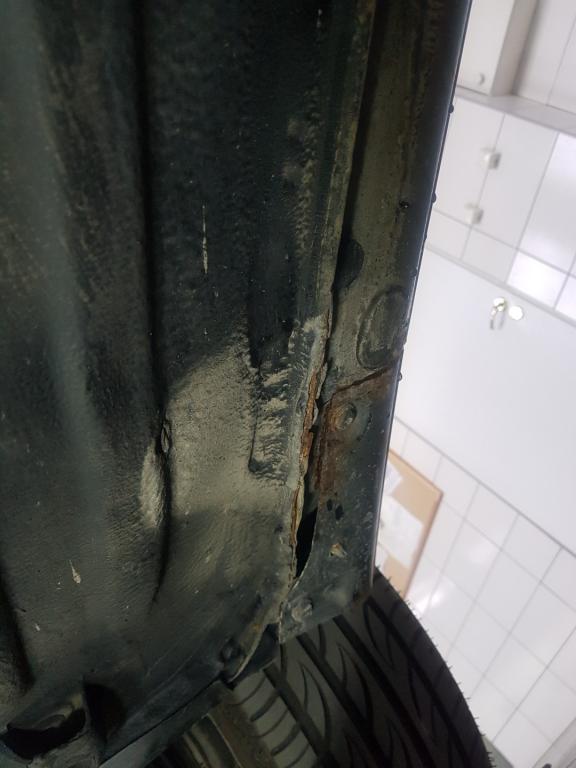

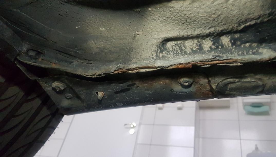

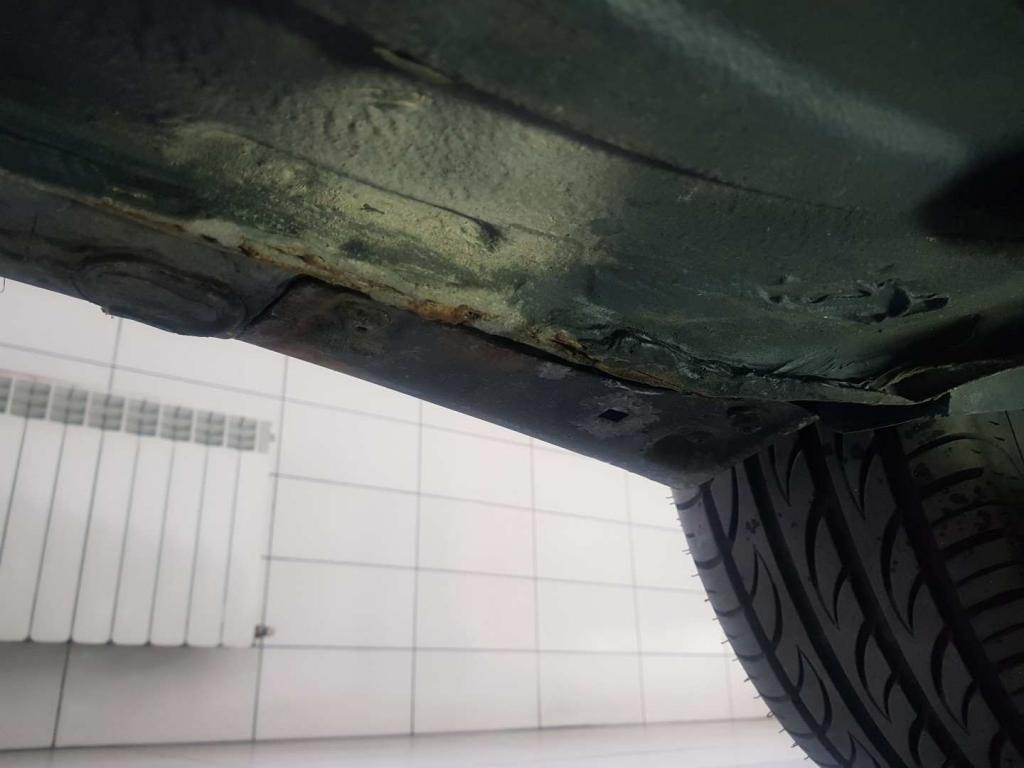

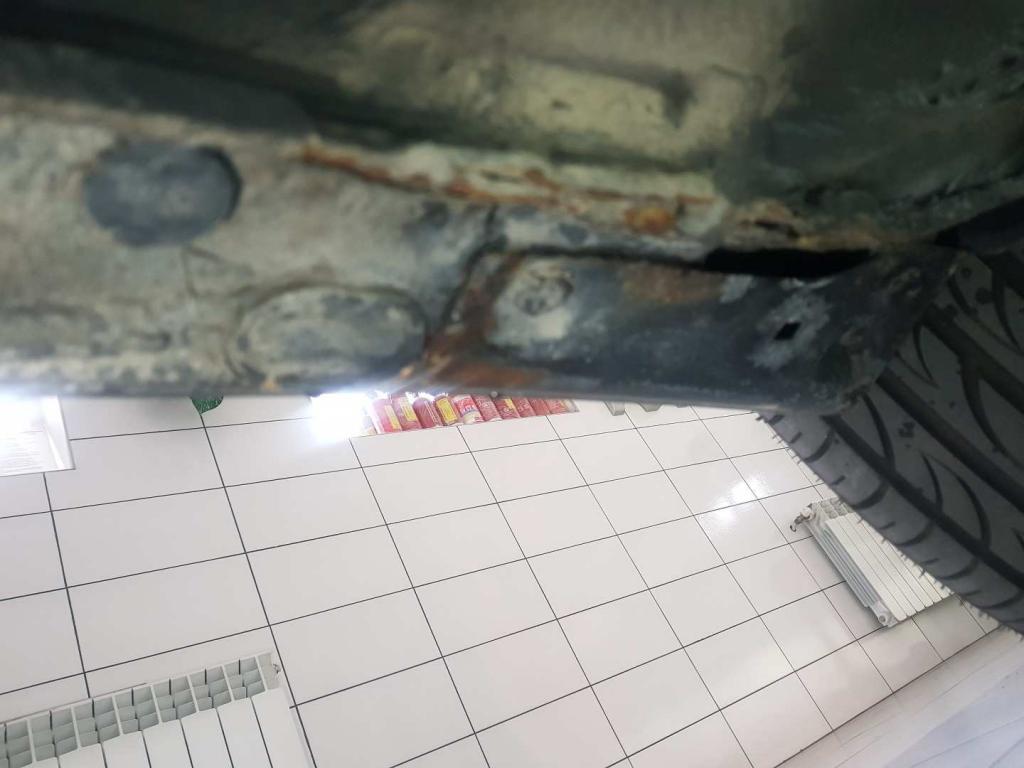

    Szukam od jakiegoś czasu AR 156SW. Ostatnio trafiłem na fajną sztukę i poprosiłem właściciela żeby wysłał mi zdjęcia podłogi i progów bo nie chcę mi się jechać na drugi koniec Polski i się rozczarować. Chciałbym prosić was o opinię jak to wygląda bo z 156 nigdy nie miałem do czynienia

    Niech jeszcze zdemontuje wewnętrzną plastikową osłonę progu i podniesie wykładzinę i wtedy wyśle zdjęcie.
    Od środka będzie 10 razy gorzej to wyglądało niż na zewnątrz.
    Za darmo bym jej nie chciał.....no chyba ze na części

    Bez przesady. 90% jeżdżących 156 ma gorszy stan progów i podłogi.
    W ubiegłym tygodniu sprzedałem swoją 156 V6 SW 2003 r. z polskiego salonu z gorszym stanem progów i dwoma dziurami w podłodze o średnicy 7 cm.
    Oczywiście, kupujący wiedział co bierze. Mój blacharz wycenił koszt naprawy na 2 tys. zł i powiedział, że przez rok nic by z tym nie robił bo za rok koszt będzie taki sam (robocizna+materiał) a blacharz kupującego na podstawie zdjęć spodu auta wycenił koszt naprawy tak samo - 2 tys. zł.
    Jeśli koszt naprawy jest świadomie wkalkulowany w cenę to jest to typowy projekt KUP i ZRÓB.
    Gdyby słuchać Twojej rady to 156 byłaby już autem niesprzedawalnym.
    Ja na tych fotkach widzę, że progi będą wkrótce do wymiany a podłoga wygląda całkiem OK.
    W razie wątpliwości trzeba podjechać do blacharza na oględziny albo pokaż mu te fotki i będziesz wiedział na czym stoisz.

    Masz 147 a to prawie to samo. Z tego co widać na fotkach tragedii nie ma.Ale bądź pewien że to co widać to nawet nie połowa gdzie ruda zagościła. Auto do uratowania i ostatni gwizdek by zabrać się za to. Roboty sporo.

    Tak, ale tylko "grzebniętą" przez blacharza - no chyba, że garażowaną z Szwajcarii/Włoch/Niemiec... lub Polsce od mega fana nie jeżdżoną zimą. Jeśli jeździła po polskich drogach zimą, to z pewnością będzie do roboty.
    ps. Sam niedługo będę sprzedawać swoją 156 (mam ją 12 lat, auto ma 18) i progi są w nieco gorszym stanie, niż tu zna zdjęciach, ale kupujący będzie miał pełną informację co kupuje.

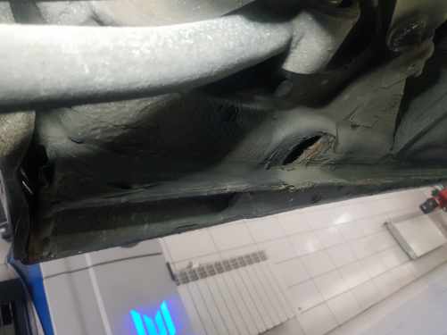

    Dosłał mi jeszcze takie zdjęcie z wyjętą zaślepką:

    No ta właśnie jest ze Szwajcarii i spełnia wszystkie kryteria moich poszukiwań. Muszę podjechać do blacharza niech się wypowie.

    Pod zaślepką wygląda niebo lepiej, jak moja 156 :-)
    Sprawdź egzemplarz, bo rzeczywiście nie jest źle, a lotna rdza to pikuś.
