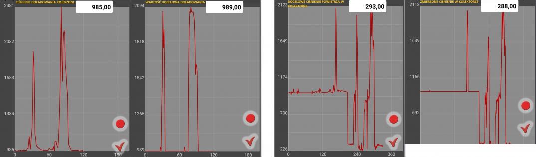

    Cześć, mam problem z 1.4 Multiar TB 135KM. Pojawił mi się ostatnio problem prawdopodobnie z doładowaniem. Dwa miesiące temu wyskoczył mi błąd związany z zaworem overboost został wymieniony na nowy. Niestety mam problem dotyczący przerywania doładowania. Podczas przyspieszania z niskich obrotów przy 3000rpm jest pierwszy duży na ułamek sekundy spadek mocy, który będzie widać na załączonych logach. Podczas jazdy z większymi prędkościami dodając gwałtownie gazu czuć jakby auto się dusiło, jakby turbina ładowała z przerwami. Błędów w ecu brak. Wężyki podciśnienia overboost sprawdzone, założone nowe plus nowe opaski. Wstawiam niżej logi, które zostały przeprowadzone na 3 biegu od obrotów 1500 do 5500. Bardzo prosiłbym o pomoc w odnalezieniu przyczyny gdyż już brak mi pomysłów.

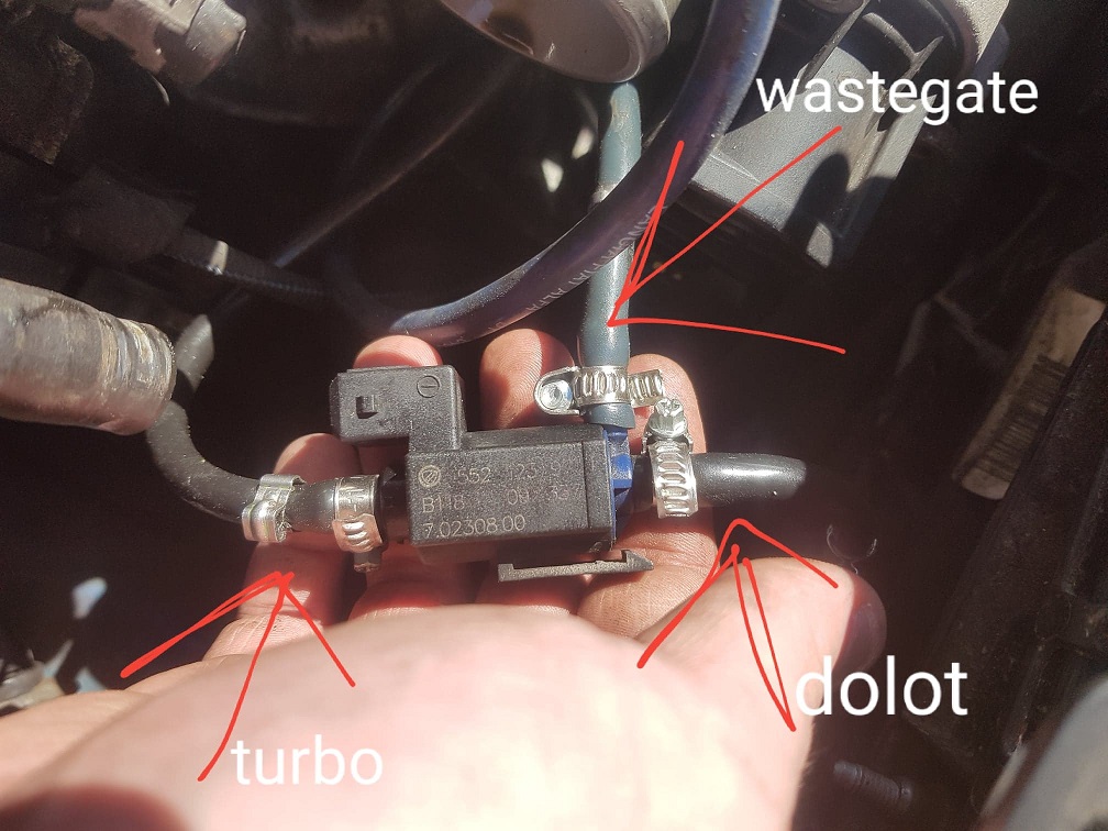

    Zawór n75 tego samego typu?
    Wężyki tej samej średnicy?
    Prawidłowo podłączone do n 75?
    Te logi to za mało.
    Daj cały log z alfa obd.
    Dadaj sondę,czasy wtrysków,obroty,ciśnienie oczekiwane i rzeczywiste.
    Dolot sprawdzony czy nie ma dziury?
    Dzięki za szybką odpowiedź. Zawór n75 jest identyczny te same numery. Wężyki tej samej średnicy bez nieszczelności. Zaworek podłączony jak na załącznikuKliknij obrazek, aby uzyskać większą wersję

    W linku przesyłam logi z MES do pobrania https://drive.google.com/open?id=1Yl...1F1_WCUzxUeqHw
    Widać, że ciśnienie doładowania zmierzone nie podąża za ciśnieniem oczekiwanym przez ECU.
