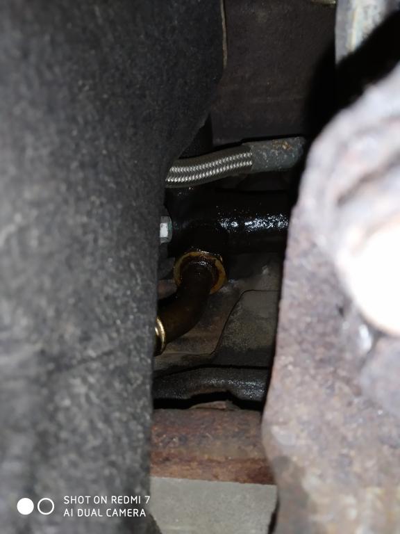

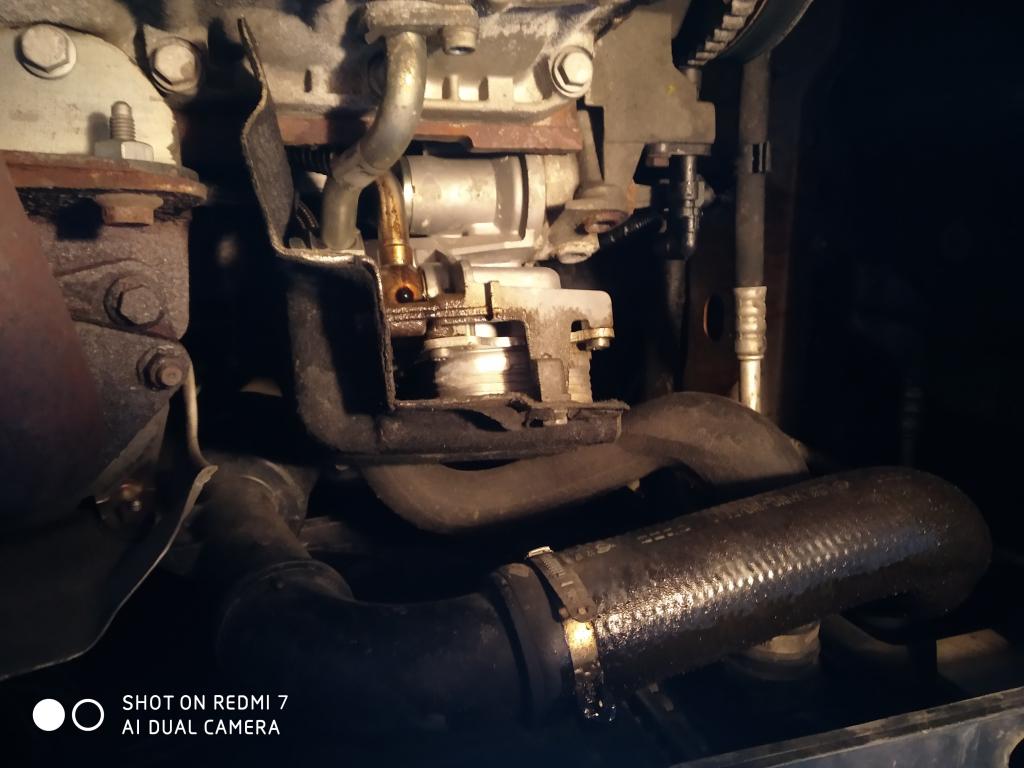

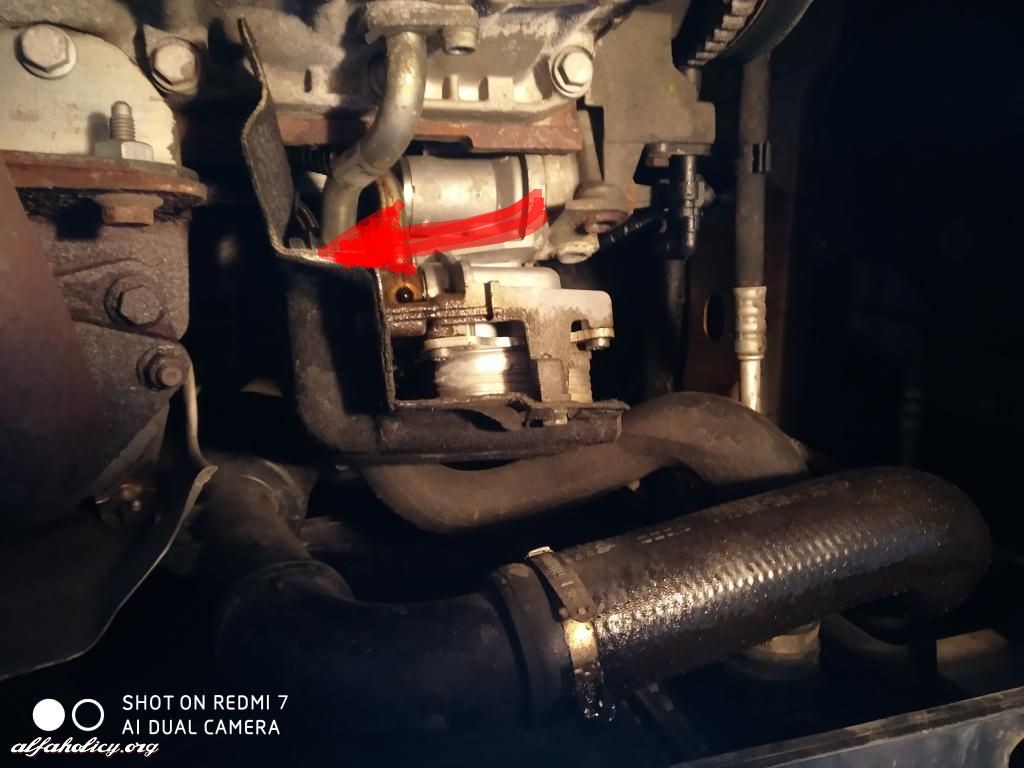

    Od kilkunastu miesięcy jestem szczęśliwym posiadaczem Giulietty (1.4 TB 120KM). Jakiś czas temu zajrzałem pod spód swojego samochodu, powodem było stukanie, myślałem, że to osłona/pokrywa dolna silnika, odkręciłem ją i zobaczyłem wyciek oleju. Stukanie było spowodowane zużyciem łącznika stabilizatora.
    Mój mechanik niestety nie był w stanie jednoznacznie stwierdzić co jest powodem wycieku, ale zasugerował mi dwie rzeczy, że prawdopodobnie turbina jest do regeneracji i z jakiś powodów samochód spala olej, jako dowód wskazał osmolony wydech.
    Załączam zdjęcia, wiecie gdzie może być ten wyciek? Turbina może spalać olej?

    Na pierwszy rzut oka to chłodniczka oleju.

    Chłodniczka, bądź któraś z uszczelek smarowania/spływu turbo.
    Bajdurzenie o turbosprężarce... standard wśród mechaników

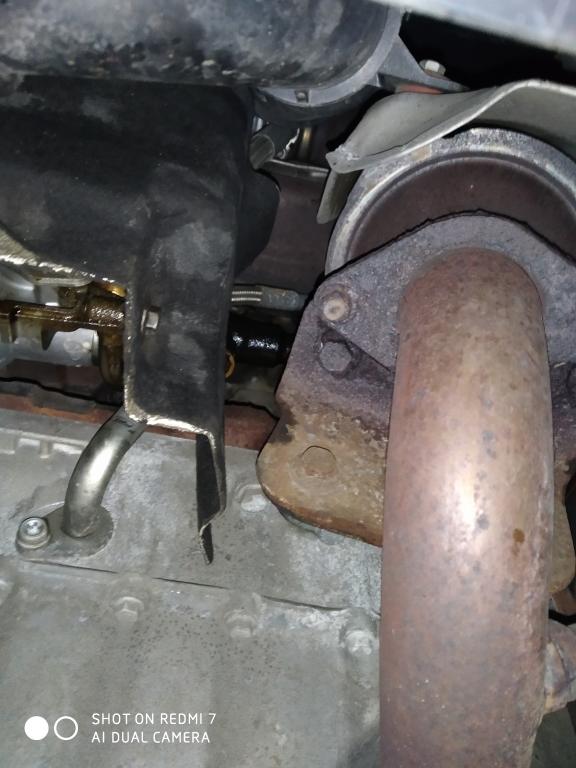

    U mnie ciekło gdzieś z tego miejsca.
    Pół obrotu kluczem 27, i po problemie. Kliknij obrazek, aby uzyskać większą wersję
