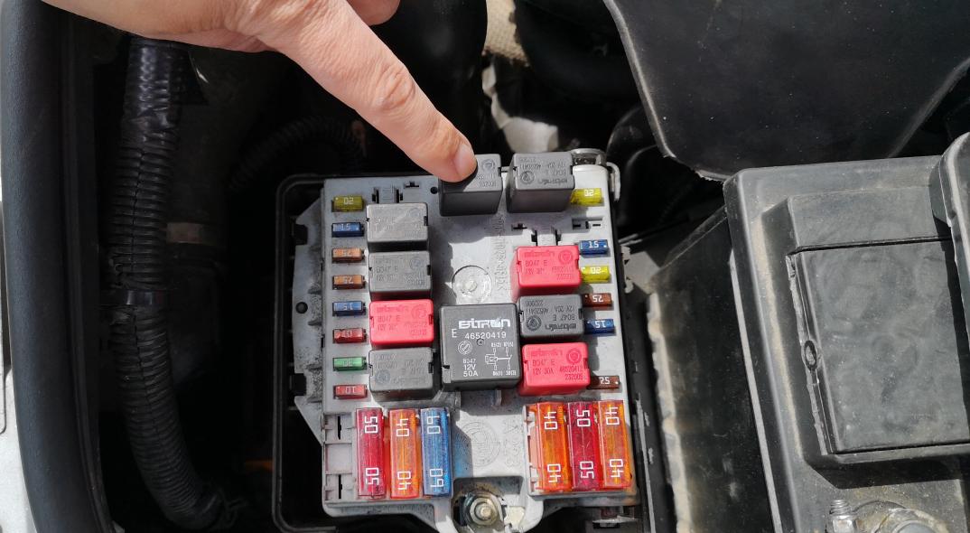

    Witam, panowie proszę mi napisać gdzie znajduje się w w alfie gt przekażnik klimatyzacji? Problem jest taki, że klima nie załącza się. Na przewodzie od sprężarki mam napięcie ale brak natężenia prądu i podejrzewam nadpalone styki przekażnika tylko nie mogę go zlokalizować. Z góry dziękuję za pomoc.

    W instrukcji obsługi nie ma opisu przekaźników, są tylko bezpieczniki.
    Proszę kolego, oto Twój przekaźnik.
