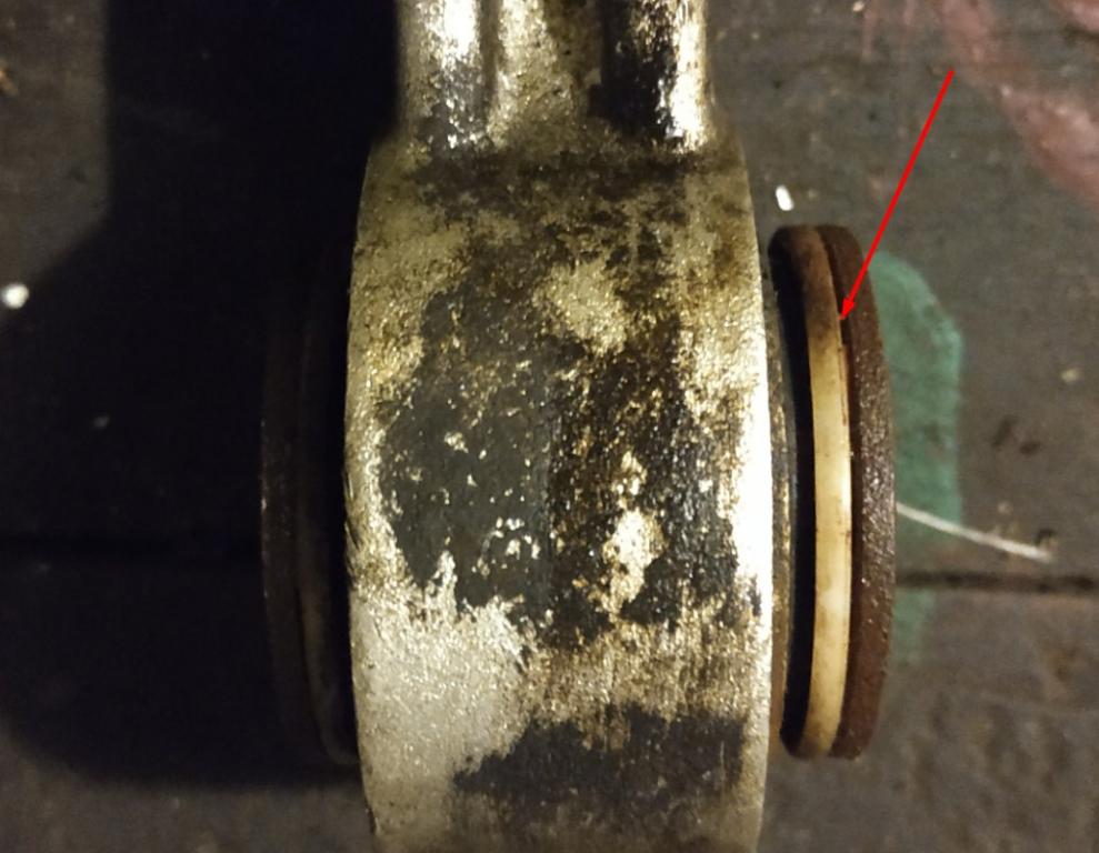

    Mam problem z prawym wahaczem. Skrzypi na nierównościach i na rondach. W 156 wysmarowałem gumy i była cisza. Ale w 159 konstruktorzy poszli o krok dalej i tam już się nic nie rozbierze. Próbowałem rozchylić te dwa talerze które pokazuje strzałką i nasmarować, ale efekt mizerny. Mam taki stary wahacz i on też po ściśnięciu w imadle skrzypi. Lewa strona jest cicha. Co ciekawe przy niskich temperaturach jest cicho. Czy tam jest coś zerwane? Czy jest to kiepski zamiennik? O so chodzi?

    Ja tych wahaczy nie rozumiem. Zrobiłem teraz trasę do Warszawy i z powrotem. Jakieś 340km w jedną stronę. I całe zawieszenie chodziło cichutko. Szczególnie, że jechałem kilkadziesiąt km tymi zwężeniami obok nowo budowanej autostrady. Jedyne co zrobiłem wcześniej to starałem się rozchylić te talerzyki ze zdjęcia i popryskać smarem. Zobaczę u mnie na śląsku jak to będzie chodzić. Ale mi to coś wygląda zależne od temperatury. Powyżej 25st. skrzypi, a poniżej cisza. Auto stało kilka dni pod wiatą to się nie nagrzało.
    Właściwie to te skrzypienie w środku można pomylić ze stukaniem sworznia albo łącznika. No ale sworzeń jak już dostanie luzu to nie ma zmiłuj.

    Sądząc po jakości odlewu masz podróbe i praktycznie wszystkie trzeszczą
    Też mi się tak wydaje, że materiał tych talerzy to jakiś gównolit. Próbowałem smarować powierzchnię styku i jest nieco lepiej. Generalnie konstrukcja tego to tak jakby konstruktor zostawił pamiątkę po skrzypiącym wahaczu ze 156. Jedna strona wahacza nie ma tych talerzy, a druga tak pięknie wymyślona, żeby jednak coś zaskrzypiało.
