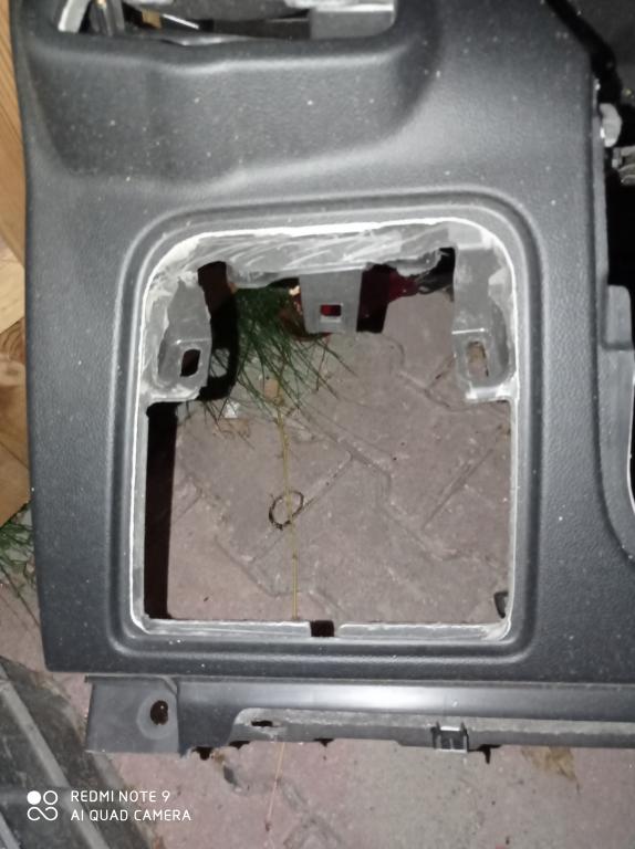

    O to Ci chodzi?

    Dokładnie o to. Dzięki wielkie.

    To jest deska Stelvio.
    Chyba ciężko będzie to estetycznie zamontować.

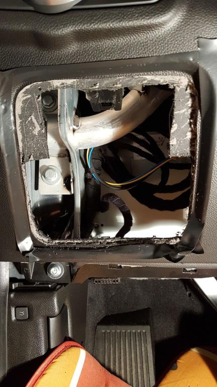

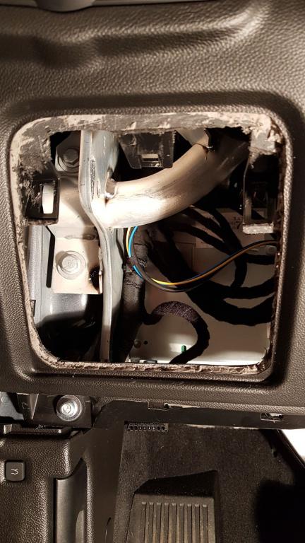

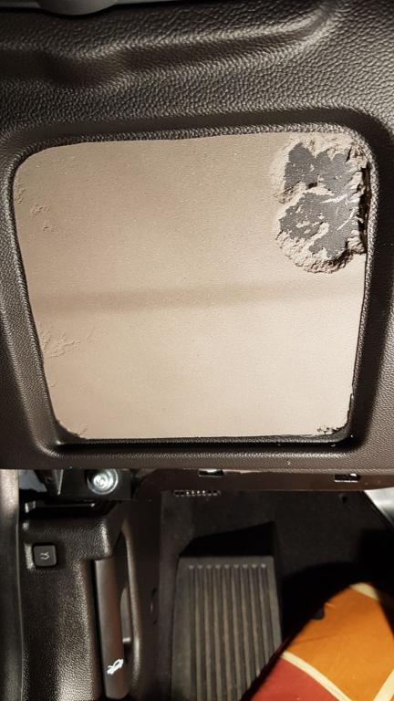

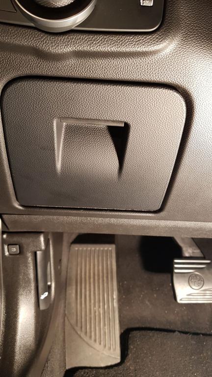

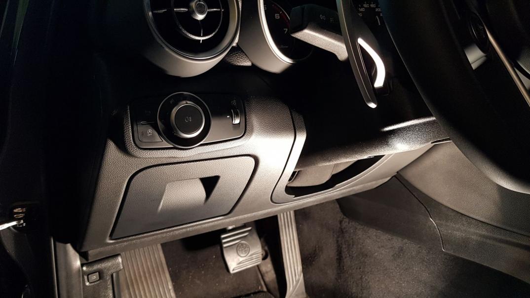

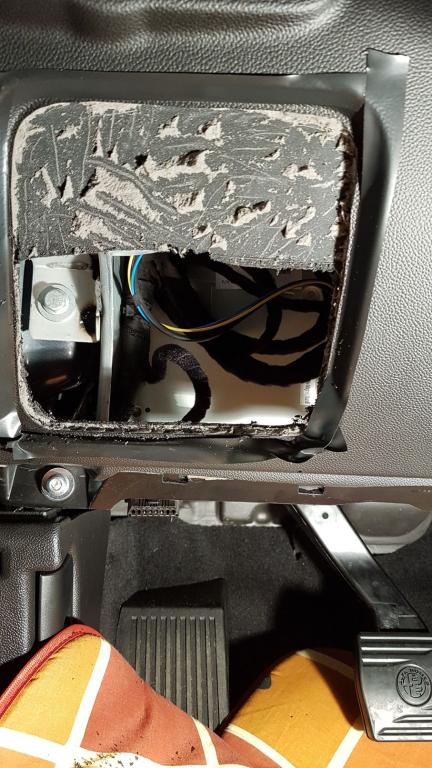

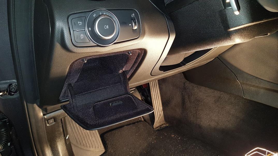

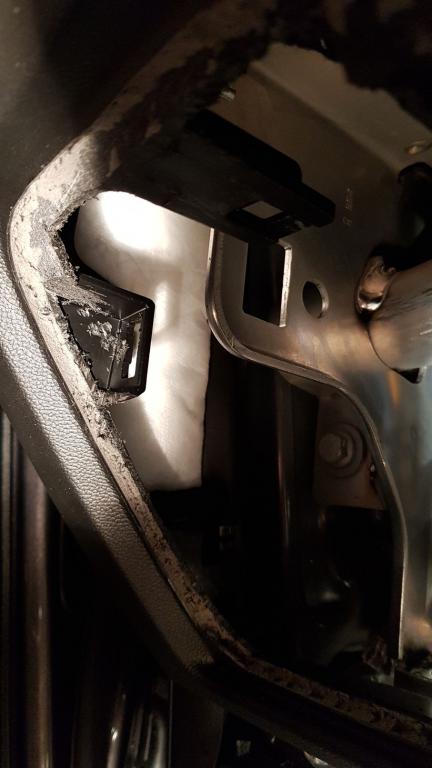

    Ja mam dołożony schowek, nie jest to jakiś wielki problem, choć potrzeba trochę zdolności manualnych i trzeba uważać by nie uszkodzić deski. Pod spodem są otwory mocujące.

    Użytkownik Rowerzysta Avatar Gregor-Wrocław
    09 2020
    Giulia 2.0GME 200KM 2019r
    269
    Wielkie dzięki za wyczerpanie tematu
