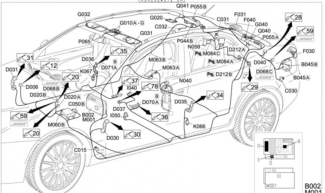

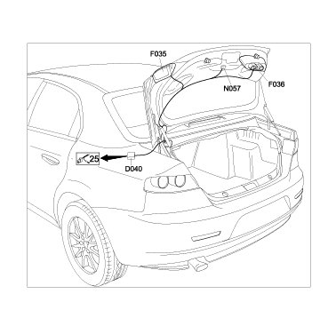

    Lampa w klapie nie świeci , druga lewa świeci, napięcie zmierzone i niestety pokazuje 5,5V, przewody całe, kostka w bagażniku OK., masa także OK. Poszperałem w schematach i trzeba się dostać do body computera M001. Pytanie czy po drodze od body computera do bagażnika jest jeszcze jakaś złączka/kostka ?

    07 2009
    signiore Giuseppe Busso
    744
    Tą w bagażniku akurat zauważyłem i sprawdziłem, jest ok, styk dobry, jedynie napięcie 5,5V. Pytanie czy po drodze jest jeszcze jakieś złącze ?
    09 2010
    Jaworzu
    Była Alfa 145 2.0 QV, Alfa 147 JTD.Jest Alfa 159 1.9 JTDM SW
    82
Nazwa:	auto.jpg
Rozmiar:	144.0 KB
    07 2009
    744
    Dzięki za schemat. Chyba trzeba się dokopać do body computer i tam pomierzyć napięcie.

    07 2009
    744
    Na szczęście to wina wiązki w klapie, przewody poizolowane, wszystko działa.
