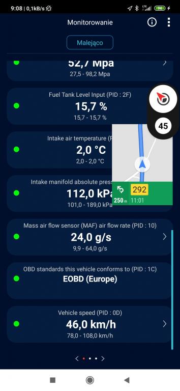

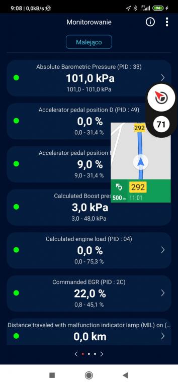

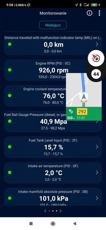

    problem nie rozwiązany silnik to 192b1000. za mało mocy. prędkość maksymalna dziś na autostradzie to 170km.od 0 do 100km/h jakieś 12 sekund.na 6 biegu idzie do 3050 obrotów i stoi.check engine się nie świeci.Mam złącze obd 2 bluetooth i program torque płatną wersje i mogę zrobić te logi dynamiczne tylko trzeba wybrać w tym programie jakie dane chce zapisywać.jak by ktoś mógł mi wypisać jakie dane mam zczytać(po ang) to może wspólnie dojdziemy do tego? czy normalnie na 6 biegu powinien ciągnąć wyżej ? również spalanie 7 litrów przy 110km/h
    chyba że to coś da ?Kliknij obrazek, aby uzyskać większą wersję
Nazwa:	Screenshot_2020-12-19-09-08-21-011_mureung.obdproject.jpg
Rozmiar:	34.9 KB
ID:	274825Kliknij obrazek, aby uzyskać większą wersję
Nazwa:	Screenshot_2020-12-19-09-08-39-104_mureung.obdproject.jpg
Rozmiar:	34.8 KB
ID:	274826Kliknij obrazek, aby uzyskać większą wersję
Nazwa:	Screenshot_2020-12-19-09-08-32-843_mureung.obdproject.jpg
Rozmiar:	36.5 KB
