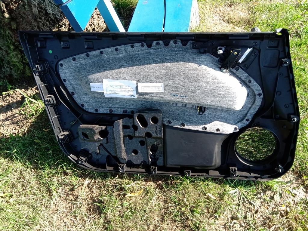

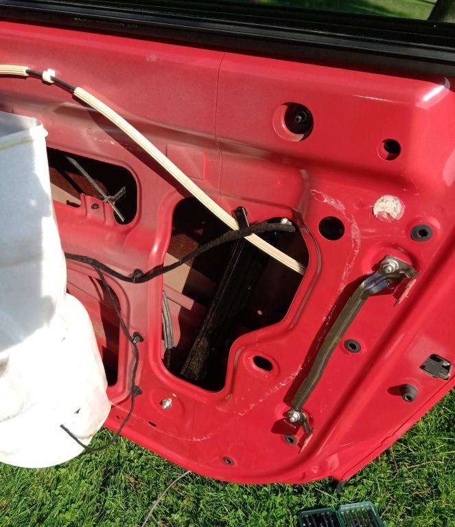

    Jeżeli faktycznie jest aż taki opór na tym kółku, to moim zdaniem reszta elementów też cierpi i chyba lepiej zająć się tym wcześniej. Z tym demontażem nie ma tragedii, a zaczepy nie trzymają tak mocno. Jedynie do tej gąbki uszczelniającej przyda się suszarka do odklejania/przyklejania.
Nazwa:	IMG_20200820_164938.jpg
Rozmiar:	232.1 KB
Nazwa:	IMG_20200820_164532b.jpg
Rozmiar:	83.4 KB
