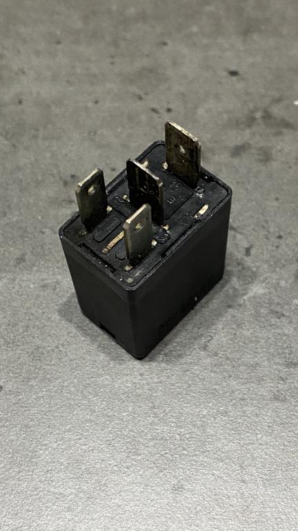

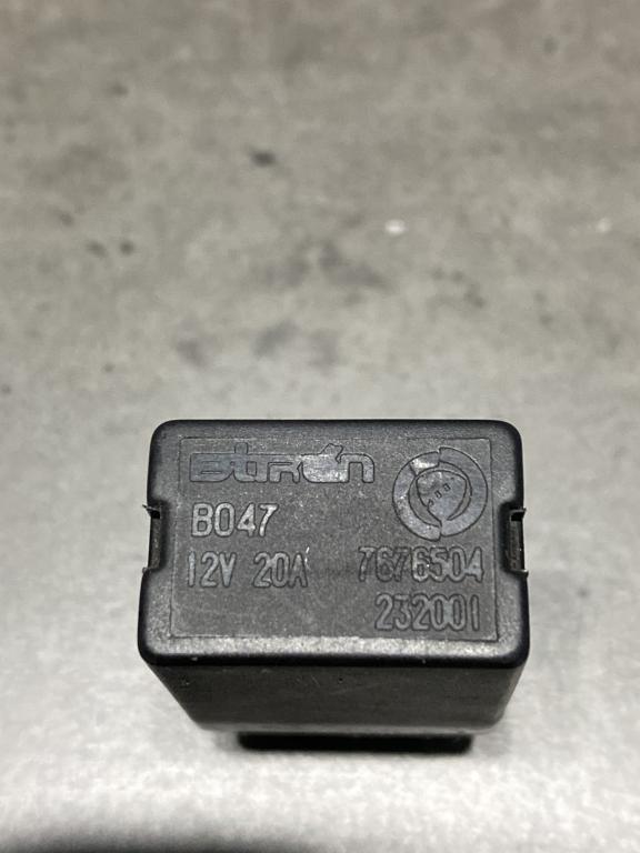

    Witam serdecznie tak jak w temacie szukam bezpiecznika do pompy paliwa mam 166 2,4 jtd 99r nie słychać pompki paliwa podczas przekręcenia zapłonu, kręci nie pali wiem że jest pod kierownicą i na podszybiu lecz nie wiem który to ma ktos może jakieś zdj załączone? Wielkie dzięki za info
    Ja jestem właśnie po wymianie. Kolego jest to 1 przekaźnik na podszybiu. Wygląd masz na zdjęciach. Przelozysz i Alfa powinna zagadać.Kliknij obrazek, aby uzyskać większą wersję
