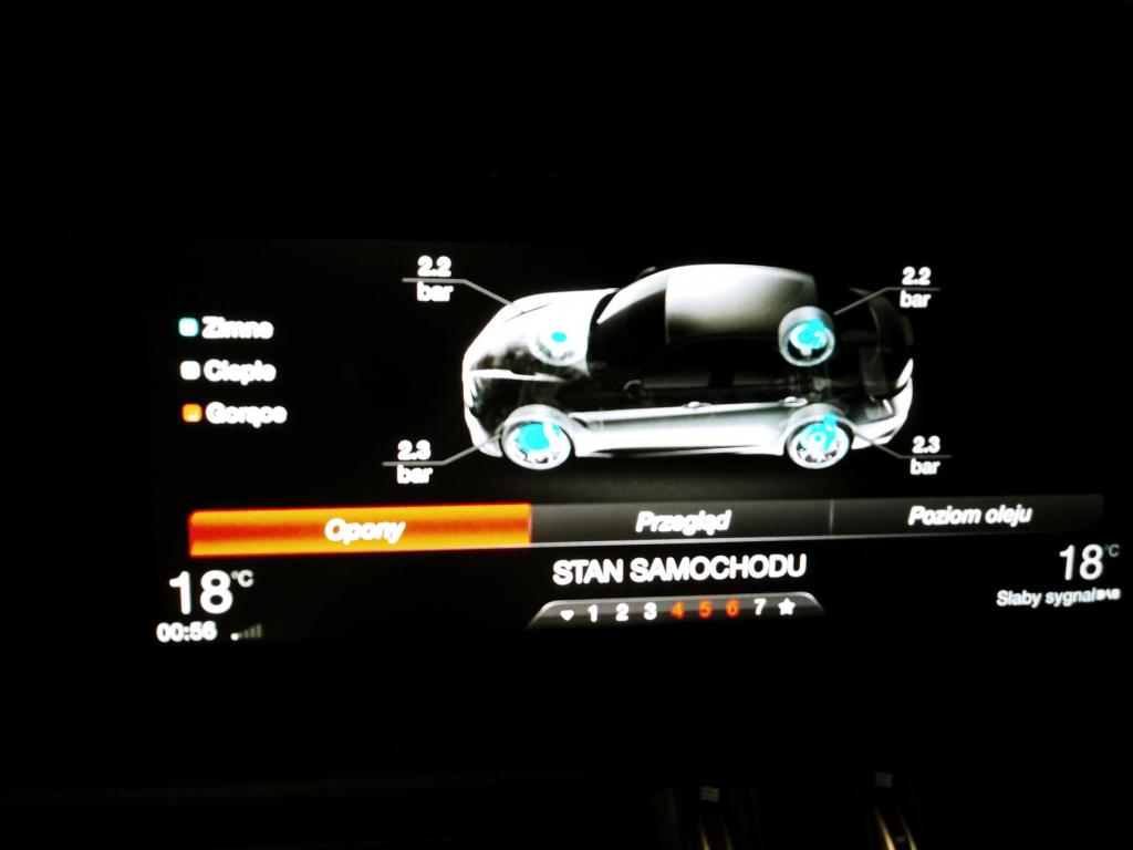

    Auto Comfort dodany do auta EU - działa OK u mnie od 2 tyg, choć w starszych autach albo nie pokazuje się w menu (i nie działa, tu piszę o autach koniec 2017 ale z radiem zupdatowanym do MV002.010.043) albo jest w menu ale nie działa(akurat Stelio edge 17/18 z MV090):
Nazwa:	20210122_010216.jpg
Rozmiar:	44.6 KB
    A teraz dodane wskazanie kolorami temperatury tarcz hamulcowych:
Nazwa:	20210122_005801.jpg
Rozmiar:	42.4 KB
    Jutro testy czy to działa czy wyświetla bzdury

    no jestem ciekaw na jakiej podstawie okresla temp... zadnego czujnika tam chyba nie ma..
    ja też jestem ciekaw. szukałem w eLearnie właśnie i to już celowo wybrałem 2.9V6 zarówno schematy jak i opisy (np centralki ABS/hamulców, RFHUB i innych obwodów) w żadnym ani słowa o tym. Albo brak co jest normą w schematach/opisach, albo jest to robione pośrednio -pospekulujmy bierze pod uwage temperatury z czujników opon częściowo a ewentualnie coś przelicza użycie hamulców w ostatnim czasie, wg jakiegoś modelu estymuje temperature tarcz?
    Jeszcze nie jeździłem z tym, rano wstać nie mogłem, żona zawiozła synka do przedszkola. Po południu potestuję
