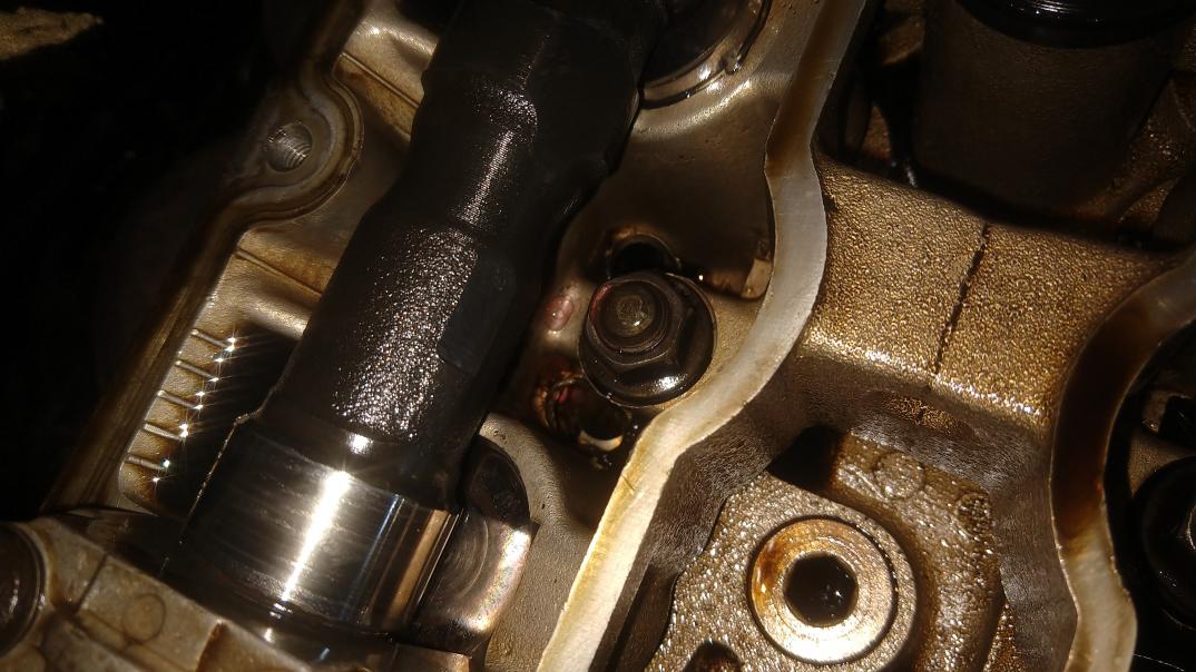

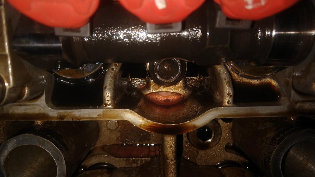

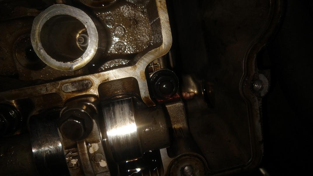

    Zacząłem robić rozrząd, i po zdjęciu pokryw zaworów ukazał mi się taki widok

    Wygląda to na płyn chłodniczy, są ślady tego w paru miejscach na obu głowicach.
    Tylko czy płyn nie powinien wymieszać się z olejem ? Tu wygląda jak by został z góry nalany.
    Jestem w kropce co to jest. Płyn delikatnie mi ubywa i muszę dolewać ale mam też nieszczelność na chłodnicy, z nagrzewnicy nie cieknie.
    Już wczoraj nie próbowałem jaki to ma smak, dziś wieczorem to sprawdzę. Pod korkiem wlewu oleju ani w zbiorniczku płynu chłodniczego żadnych niepokojących objawów typu musztarda, chyba że zaczęło się to dziać na chwilę przed tym jak rozebrałem pokrywy zaworów.

    Niestety może to być płyn. Innych pomysłów nie mam.

    Właśnie miałem napisać, że trzeba językiem spróbować - płyn chłodniczy ma słodki smak. Patrząc jak ta substancja kropelkuje na tłustym to jedyne co przychodzi mi do głowy to coś na bazie wody - pewnie płyn chłodniczy.

    Po dokładnym przyjrzeniu się wygląda na to ze ten płyn sączy się z pod śrub mocujących głowice do bloku silnika. Ciekawy przypadek.
    Ma ktoś pomysł co dlaczego i dlaczego w dwóch głowicach ? Nie pozostaje chyba nic innego jak rozebrać silnik do końca i ocenić czy w ogóle opłaca się go naprawiać i jakie kwiatki jeszcze po drodze wyjdą.
