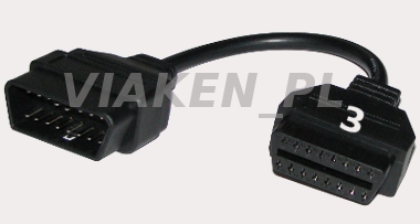

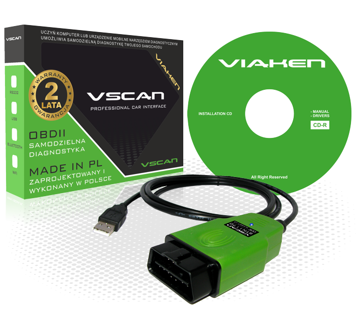

    Kupiłem kabel do diagnostyki oraz adapter z viakena (zdjęcia poniżej)
    Mam zainstalowany Multiecuscan z Chomiukuj. Przy próbie połączenia wyskakuje komunikat, że coś jest niezgodne i nie można się połączyć. Nie zapisałem dokładnego komunikatu a teraz nie mam możliwości sprawdzenia... To wina programu czy kupiłem złe kable?
