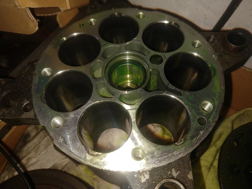

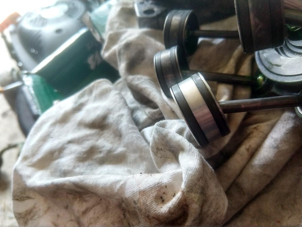

    Tak wygląda ta sprawniejsza, jak na moje oko to wymienić uszczelki plus profilaktycznie zaworek i powinna działać.
    Tylko pytanie czy dobrze stawiam że to sprężarka jest winna wszystkiemu złemu ?

    Wytargałem sprężarkę z samochodu. I jestem w kropce, bo wyglada identycznie jak ta druga, jest nawet bardziej czysta w środku, zero jakichkolwiek rys czy śladów pracy na tłokach. Jedynie zdziwiło mnie to że nie było w niej praktycznie oleju.
    Póki co zamawiam zestaw naprawczy, widać że sączyła z uszczelniacza czołowego. Do tego sprzęgło całe oblepione olejem.

    Wymiana trzech okrągłych uszczelek i zaworka może pomóc, ale nie musi. Sprężarka może nie tłoczyć przez wyrobione uszczelnienia tłoczków (drugie foto; widać tam postrzępienia). Jeśli postanowisz dorobić nowe (nad czym sam się zastanawiam), to najprędzej teflon i to ciut grubszy (no i dodatkowa stówa z kieszeni).
    Skoro był wyciek, to padło uszczelnienie czołowe i/lub oring w korpusie. Przed montażem nowego musisz koniecznie zbić klin! Skoro masz wszystko rozbebeszone, to zerknij na stan łożysk igiełkowych i przylegających talerzy. Napisałeś, że nie było oleju (!); mogły pojawić się zapieczone wióry, które będą krążyć w układzie i cała robota na nic...

    [MENTION=73104]silentosu[/MENTION] , nie widzę w działaniu sprężarki nic skomplikowanego, jedyny problem jaki mam to ocena pasowania tłoczków z blokiem, patrząc pod światło to przy włożonym tłoczku jest tam luz, wiem że w układzie krąży olej i po części go doszczelnia, ale jakoś to trzeba ocenić, a nigdzie w internecie nie znalazłem informacji jak to mierzyć. W sumie to samo z płytkami zaworowymi.
    Masz jakiś pomysl jak dorobić te uszczelnienia z teflonu?
    Wałek odpowiednich rozmiarów i tokarka ?
