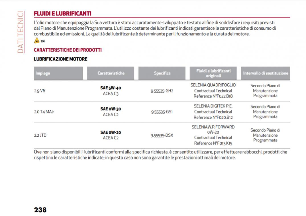

    Na wymianę potrzeba 6,5 l oleju o lepkości 5w40 w specyfikacji ACEA C3/Fiat 9.55535-GH2.

    Selenia z definicji ma kiepską relację ceny do jakości chociaż to nie jest zły olej. Kup taki, który spełnia specyfikację z instrukcji obsługi. Ravenol który poleca kolega Toma zdecydowanie nie będzie gorszy od tej Selenii a na pewno dużo tańszy. Co więcej możesz podpytać na forum olejowym, tam są pasjonaci tematyki olejowej i na pewno Ci coś sensownego doradzą.

    0W30 Digitek idzie do silników z MA Panie a nie do Q.

    W ASO w Modenie do Q leją DIGITEK 0W40, do Super DIGITEK 0W30.
