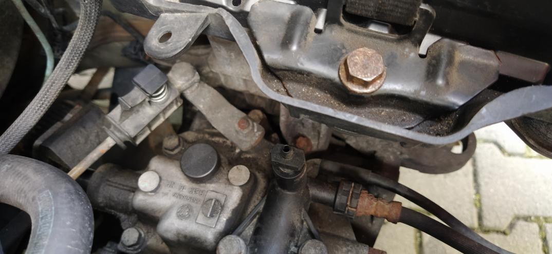

    Czy ktoś z posiadaczy Mito 1.4 w benzynie mógłby mnie poratować informacją (a najlepiej zdjęciem), gdzie mogę znaleźć korek wlewu do skrzyni biegów. Posiadam auto z końca 2009 roku - bez turbosprężarki (95KM). Po przeglądnięciu Internetu jak i obejrzeniu paru filmów zabrałem się do roboty i tak już 2 razy (za pierwszym razem było w nocy przy latarce) odkręciłem akumulator i tę "półkę" ale, wlewu ni jak nie znalazłem. Za wszelką pomoc, z góry dziękuję.

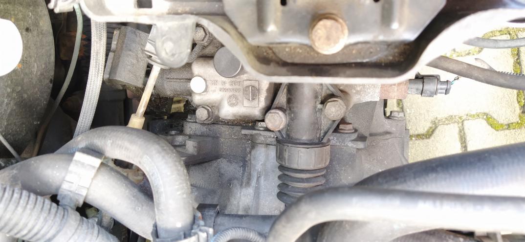

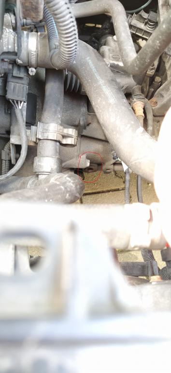

    Mała aktualizacja - wlewu dalej nie znalazłem. [MENTION=84212]papiernik[/MENTION] - jest to skrzynia 6 biegowa. I jak by to miało działać? Przecież przed zakręceniem wylało by się nie wiadomo jak dużo. [MENTION=6]Piotriix[/MENTION] - z boku (ale od strony chłodnicy) jest korek inspekcyjny - co widać na załączonym zdjęciu. A wlewu (tak na logikę) szukam na górze, ewentualnie po boku ale w górnej części.
    Jakby ktoś miał jakiś pomysł albo doszukał się na zdjęciach, to będę wdzięczny.

    w 6 wlew jest jakos z góry i trzeba węźykiem wlewać.
    u siebie zmieniałem trzy lata temu i nie pamiętam dokładnie gdzie jest.

    Ze skrzyniami to różnie bywa...
    Czasem jest otwór wlewowy od góry, czasem korzysta się z otworu rewizyjnego, a czasem trzeba wlewać przez otwór po wykręceniu czujnika biegu wstecznego

    Z tego co pokazują internety w skrzyniach M20 i M32 wlew jest pod mocowaniem akumulatora a śrubę spustową widać po zdjęciu przedniego koła od strony kierowcy.
