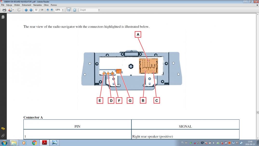

    Witam.
    Tak przeglądam schematy elektryczne Julki i zauważyłem że w navigacji na złączu B jest na pinie 6 wejście kamery / sygnału video / . Czy ktoś już coś przerabiał w tym temacie..?? Kliknij obrazek, aby uzyskać większą wersję

    może kolega bubu321 lub euroscan coś na ten temat wiedzą..należałoby pewnie po CANie załączyć opcję podglądu kamery.Może coś się dzieje po podaniu samego sygnału.Jak odbiorę auto od blacharza w tym tygodniu to podłącze coś na te piny.

    ale myślę że nie ma co sie tak ekscytować.Zazwyczaj jest to połaczone z odpowiednimi sygnałami ramki w canie.Ostatnio miałem megane coupe 3 i też tam walczyliśmy z tym problemem aby na ekranie navi wyswietlić kamerę.
