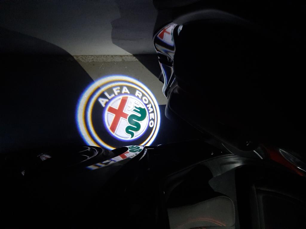

Nazwa:	20210808_202953.jpg
Rozmiar:	42.2 KB
    Polecam podświetlenie drzwi z Ali. Koszt 34 zł za 2 sztuki z wysyłką.
