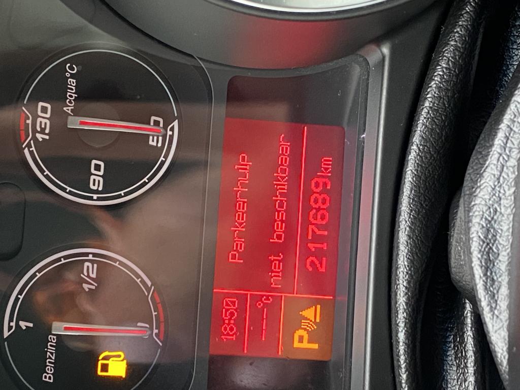

    Witam
    Jestem posiadaczka Julietty 2010 r 1.4 tb wczoraj niestety cos sie stalo… zaswiecila sie kontrolka auto wyje … wskazniki przestaly dzialac:/ nic wczesniej sie nie dzialo .. auto stalo na parkingu padal dosc duzy deszcz…
Nazwa:	932BE309-BA49-415E-9B8F-011C2C07A238.jpg
Rozmiar:	103.4 KB
    Moze ktos tez tak mial? Moze ktos bedzie w stanie mi pomóc podpowiedziec co to moze byc? Akumulator odpielam ale nic to nie pomoglo

    Ustaw sobie język ang w menu. Coś więcej będzie razu będzie wiadomo. Póki co to tyle, że coś jest z czujnikami parkowania. Chyba...

    Przesusz auto. Po prostu jedź nim, najlepiej dość dynamicznie.

    Wygląda na to, że się dostała wilgoć do jakiegoś z czujników parkowania albo ich styków. Możesz sprawdzić, czy któryś nie działą, przy wbitym wztecznym z każdego powinno być słyszęć "klikanie".

    Pewnie ci zatopilo podszybie, tam idzie gruba wiązka, trzeba wysuszyc
