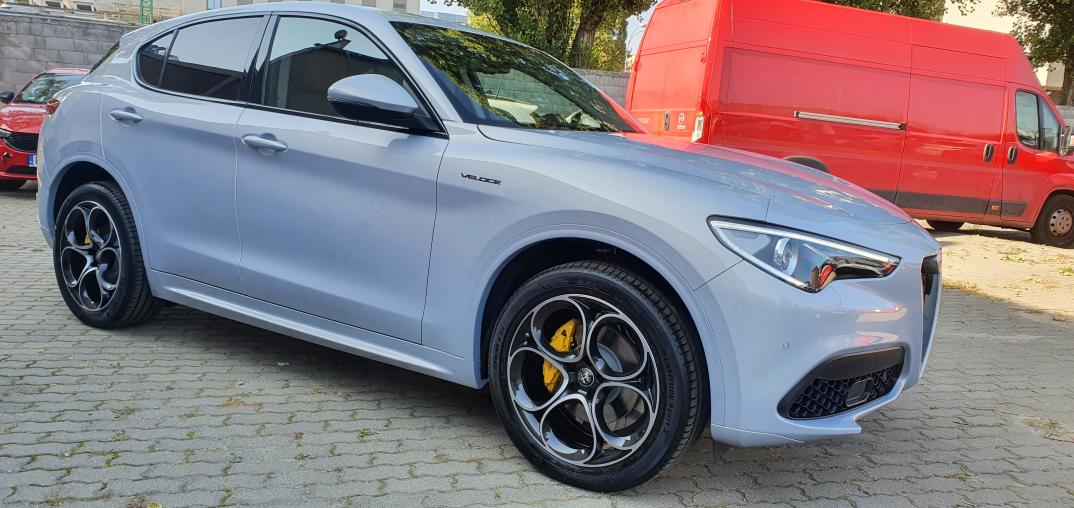

    Wrzućcie od razu parę fotek, chciałbym zobaczyć jak ten lakier wygląda. Nie wpada za bardzo w srebrny? Mi się bardzo podobał trofeo white, niestety teraz tylko do Q można go wybrać, przynajmniej patrząc po konfiguratorze.
    Na moje oko wpada raczej w jasny niebieski z dodatkiem srebrnego.

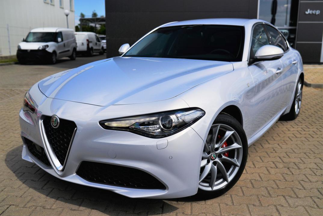

    Cytat Napisał mamel Zobacz post
    No to jestem spokojny. Też mnie zapewniali, że tak ma być. Podzwoniłem po kilku aso i potwierdzili, że ten lakier ma 2 warstwy, dlatego tak jest i wszystko jest jak najbardziej ok. Kolor czasem wpada w sebro i wygląda jak właśnie srebrny a czasami jaki bardzo jasny niebieski/błękit czy coś w tym sytlu... ciężko to opisac Generalnie ładnie się mieni w zależności jakie światło.
Nazwa:	DSC_6613 (2).jpg
Rozmiar:	92.3 KB
    To Ty zwinąłeś tą TI Moonlight Pearl z czerwonym wnętrzem z GAMu? ;p widziałem chwilę na otomoto i się trochę na nią czaiłem, świetny config
