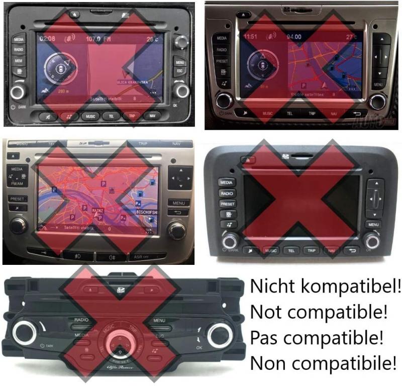

    Słyszałem opinię, że poliftowe nawigacje (Magneti Marelli "Instant Nav" nie mają wyjścia AUX z radia. Moja nawigacja oznaczona niestety jako niekompatybilna.
    nkaroluky - BOSE na pokładzie więc zmiana nawigacji na androida raczej wykluczona
    Dokładał ktoś do tej nawi zmieniarkę bądź AUXa? Jest w ogóle taka możliwość? Czy jestem skazany na słuchanie radia ? heh

    Moja nawigacja jest oznaczona niestety jako niekompatybilna na powyższym zdjęciu z linka. Do przedlifotwej nawigacji Connecnt Nav+ da się dołożyć AUX i zmieniarkę. Niestety wychodzi na to, że do poliftowej navi jest to niemożliwe :/

    Czy jest ktoś na tym forum, kto miał do czynienia z poliftową nawigacją z powyższego zdjęcia w Alfie 159? Dokładaliście AUX bądź zmieniarki?

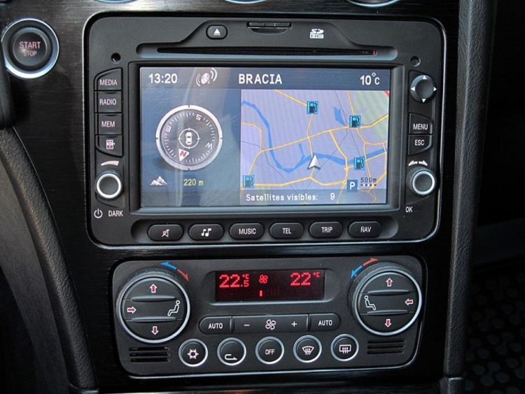

    Jeśli ma zostać oryginał to pozostaje dołożenie Blue & Me. Będziesz mieć Bluetooth do rozmów (zestaw głośnomówiący) oraz port USB na muzykę z Pendrive. Być może da się podłączyć coś pod USB co pozwoli puszczać muzykę przez Bluetooth.
    Być może ktoś na forum wie, czy da się przerobić BM tak, aby pozwoliło na puszczanie muzyki w jakości lepszej niż rozmowy głosowe?
    Dla lepszego zobrazowania - koledze chodzi o tą nawigację

    Zmieniarkę Yatoura wpinasz w miejsce zmieniarki klasycznej. Nawet jak nie masz na wyposażeniu zmieniarki to wejście w radiu może być. Musisz zorientować sie czy w radiu masz wyjście na zmieniarkę CD.
    Ja robiłem w przedlifcie 2007 rok navi connect. Nie miałem na wyposażeniu zmieniarki ale miałem wyjście na zmieniarkę, było zaślepione. Sama zmieniarka działa poprawnie nie zauważyłem żadnych sumów. JA używam pod aux i puszczam muzyke z telefonu.

    Ja mam poliftową, dzisiaj przychodzi mi transmiter i sprawdzę jak to działa.
    W innym watku jest opis , że w naszym przypadku można wsadzić zmieniarkę ale unieruchamiasz zestaw głośnomówiący.
