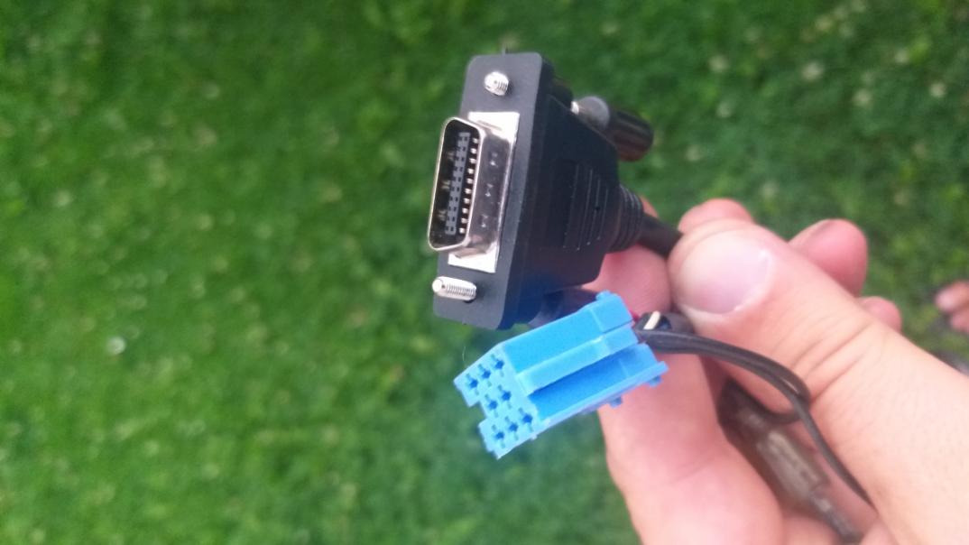

    Taki kabel miałem wpięty w radiu w miejsce zmieniarki. Wiecie do czego to jest?
