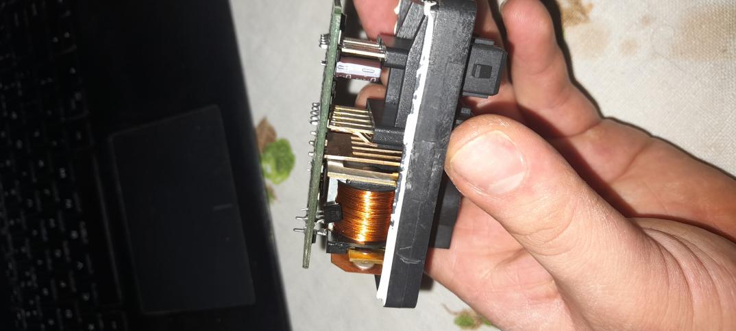

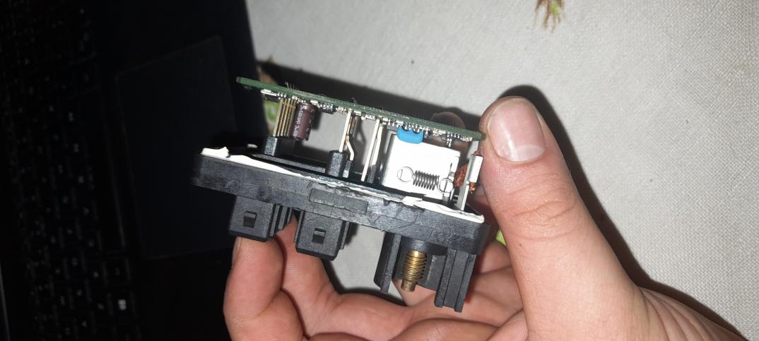

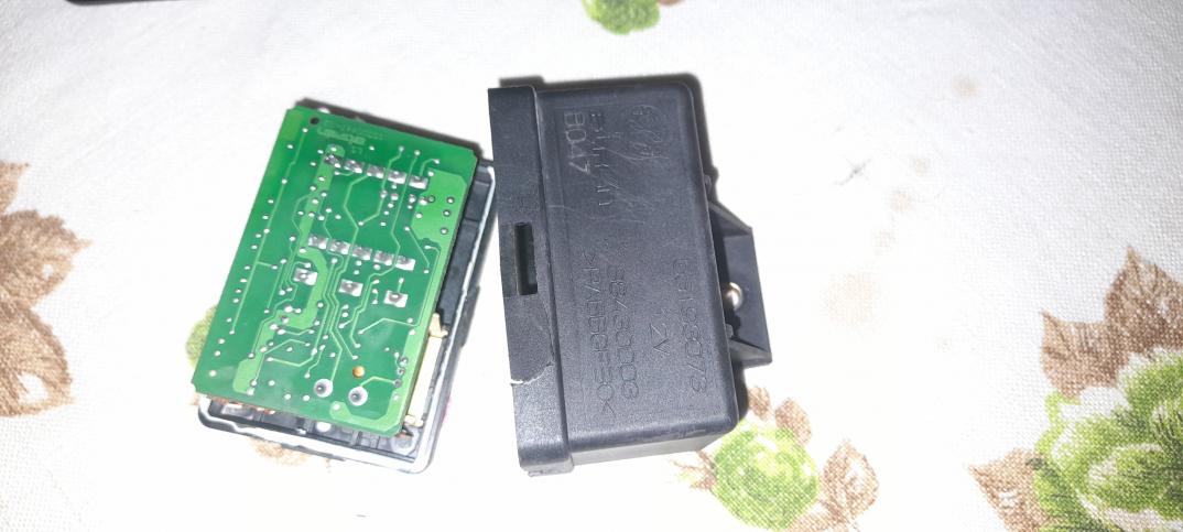

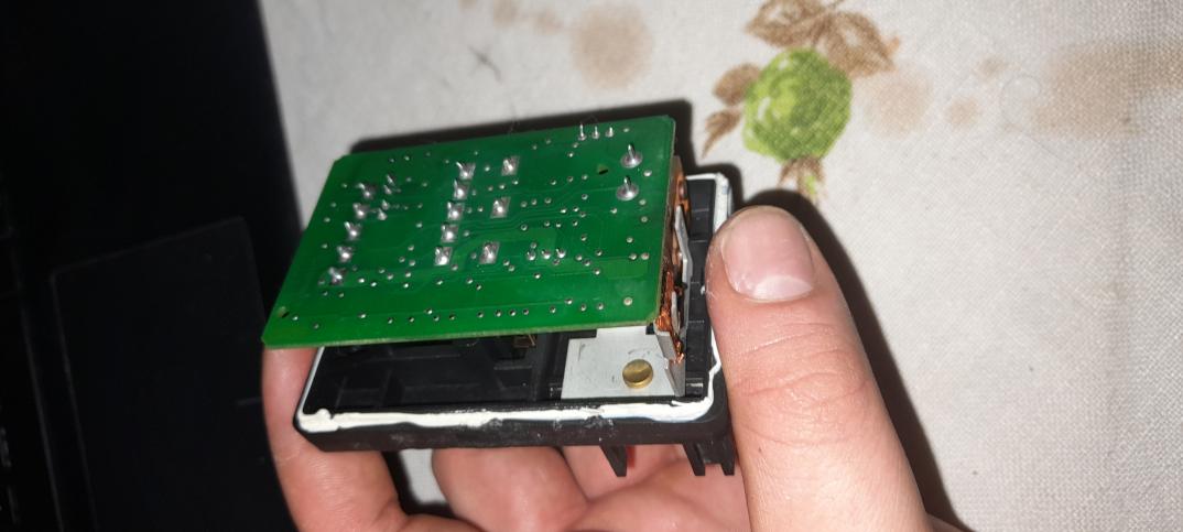

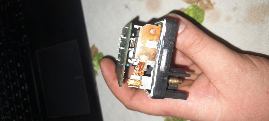

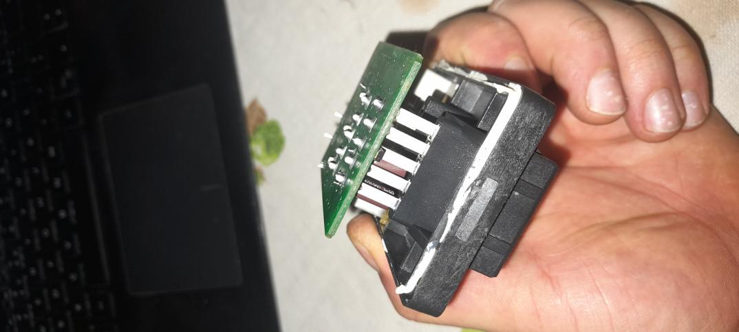

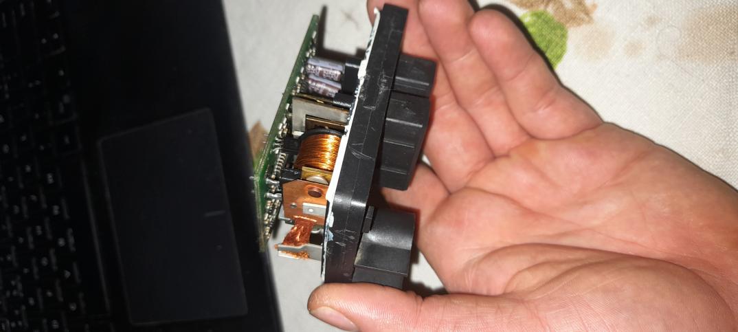

    Cześć,
    Wracam po dłuższej przerwie z odpowiedzią. Sorki, że dopiero teraz. Problem chyba rozwiązany. Przyczyny u mnie były dwie. Zużyte wtryski i spalony moduł świec żarowych. Wtryskiwacze zrobiłem na początku stycznia z myślą, że odpalanie się poprawi. Wszystkie miały zwiększony przelew na powrót, dodatkowo na 4 cylindrze lał mocno dosyć do komory spalania. We wszystkich wymieniono końcówki, nakrętki i wyszlifowano zaworki. Parametry wtrysków wróciły do normy i kultura pracy silnika jest o wiele lepsza. Ale problem z odpalaniem pozostał (dłużej kręcił z rana i puszczał białego bąka). Nie dochodził prąd na świece. Zakupiłem nowy moduł, dzisiaj wymieniłem i napięcie na świece wróciło. Po podgrzaniu świec odpalił na dotyk. Także problem chyba rozwiązany. Trzeba poczekać na większe mrozy i wtedy się okaże czy na prawdę. Mam nadzieję, że komuś pomoże ten wątek. Postaram się zmontować jakiś filmik jak odpalał przed i po + wymiana modułu i podesłać wam link.
    Kolego Rino. Specjalnie dla Ciebie fotki wnętrza starego, spalonego modułu.
