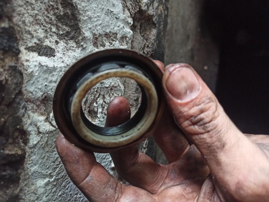

    Czy ta białą obwódkę plastikową trzeba zdjąć po wciśnięciu uszczelniacza na swoje miejsce ?Kliknij obrazek, aby uzyskać większą wersję
