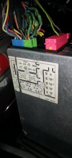

    Mam problem ze sterowaniem z kierownicy w mojej Alfie 156 Crosswagon. Kupiłem samochód z radiem Cd ze zwykłej 156, sterowanie z kierownicy od początku nie działało(podświetlenie przycisków nie świeci), doszedłem do tego że w moim egzemplarzu powinno oryginalnie być radio z nawigacją, takie też zakupiłem, ale po założeniu dalej brak zmiany że sterowaniem, podmieniłem też moduł odpowiedzialny za zmianę sygnału sterowania z kierownicy, dalej nie zmieniło to nic z przyciskami. Przyciski też zostały wymienione na nowe, złote do Crosswagona, a były srebrne. Próbowałem też zmostkowac wtyczkę od modułu sterowania z kierownicy wg zdjęcia z forum używając do próby zwykłego radia bez nawigacji, lecz dalej bez efektów. Jak zmierzyć i jaka powinna być rezystancja przycisków na kierownicy? Mam też wyjęte 3 przewody z którejś z kostek ISO, od początku były wyjęte i zawinięte za radiem, ktoś przerabiał oryginalna instalacje od radia kradnąc niektóre sygnały do uniwersalnego radia. Potrzebuję zdjęcie kostek ISO do radia z nawigacją.
    Na zdjęciu zaznaczone puste miejsca w jednej z kostek ISO

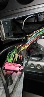

    Z tego co wiem do radia z nawigacją jest potrzebny. Nie znalazłem w elernie takiego tematu.
    Zrobiłem tylko kilka zdjęć przewodów wyciągniętych z którejś z kostek
    Luźne przewody mają kolor:
    1.biały z czarnym paskiem
    2.szary z zielonym paskiem
    3.różowy z czarnym paskiem
