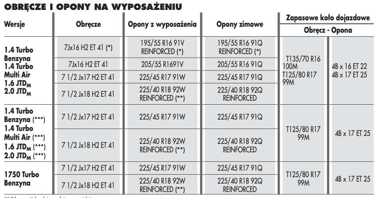

    Witam, chciałbym zakupić koło zapasowe do alfy Giulietty, zauważyłem że z fiata Cromy są znacznie tańsze i stąd moje pytanie czy będzie pasować, Rozstaw śrub i średnica otworu centrującego jest taka sama, tylko ET ciężko mi znaleźć jakie jest w giulietcie, w cromie jest 41, posiadam wersje z brembo ale zależy mi tylko aby dojazdówkę cało się założyć na tył. Pozdrawiam

    Wszystkie parametry obręczy kół są w instrukcji obsługi.
Nazwa:	Screenshot 2023-03-13 at 09.42.37.png

    Dzięki, czyli powinny pasować.
