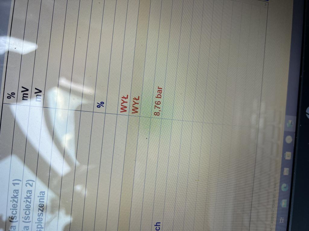

    Cześć, walczę z klimą od końca zeszłego roku. Nie działał mi kompresor, wymieniłem na używkę chodziła bardzo dobrze, aż pewnego dnia w trakcie jazdy się wyłączyła. Od tej pory mrozi przez jakieś 10 minut i czuj wyraźnie że nagle przestaje. Zostawię auto, ostygnie i za jakiś czas znowu będzie mrozić przez kilka minut. Sprawdziłem mesem i test wentylatorów uruchamia obia biegi, ale sprawdziłem parametry i podczas pracy klimatyzacji ciśnienie rośnie do 12 i po chwili powoli spada do 8 i tak zostaje. Według mes żaden bieg w tym czasie się nie włącza Kliknij obrazek, aby uzyskać większą wersję

    Auto było rozgrzane do 90 stopni - na wskaźniku w aucie.
    Już zgłupiałem czy 2.4 po lifcie ma moduł wentylatora czy jakieś przekazniki? Jeśli moduł to w jakim miejscu? Szukałem po zdjęciach wentylatorów i nie namierzylem tam takiego modułu, który widziałem na aukcjach do 159

    Po lifcie są moduły sterujące pracą wentylatora. Jak widzę to w mes masz włączone sprawdzanie 1 oraz 2 biegu, a u Ciebie tego nie ma.
    Włącz wyższe opcje i sprawdź.

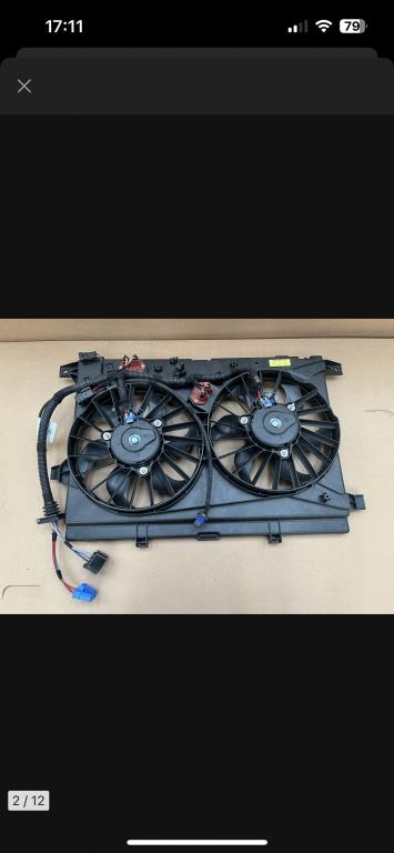

    Te 2 pozycje pokazują czy wentylator jest włączony na 1 i 2 biegu, no i wychodzi, że się nie włącza żaden bieg. Po lifcie niby moduł a u mnie w 2.4 są rezystory Kliknij obrazek, aby uzyskać większą wersję

ID:	286685 tak to dokładnie u mnie wygląda. Robiłem test i obia biegi działają. Jedynie test wentylatora pwm nie chce się zrobić automatycznie, dopiero manualnie udało mi się włączyć.
    U mnie na pewno wentylatory nie chodzą, już próbowałem nawet trytke tam wkładać i nic.. Zresztą 2 bieg na pewno bym usłyszał, a nigdy nie słyszałem w tym aucie.
    Podobny problem, ale u mnie ciśnienie nie rośnie a spada.. Aktualnie odkryłem, że wtyczka od czujnika klimy była bardzo zaśniedziała, próbowałem oczyścić, ale uszkodziłem wtyczkę. Od wtedy klima całkiem przestała chłodzić i pokazywało już całkiem niskie ciśnienie, które nawet nie spadało po wyłączeniu. Jutro dojdzie mi używany oryginalny czujnik wraz z kostką. Zamontuje, przylutuje kostkę i zobaczymy

    Dziękuję za ogromne zainteresowanie poradziłem sobie sam. Jakby ktoś kiedyś miał podobny problem to wymieniłem czujnik klimatyzacji na używany oryginał, przelutowałem wtyczkę, bo moja była w tragicznym stanie i wszystko działa. Ciśnienie rośnie, wentylatory się załączają.
