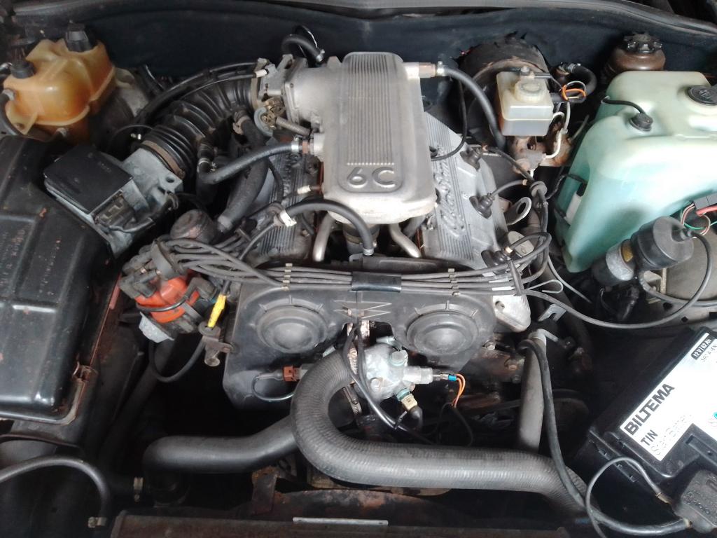

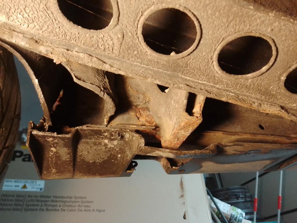

    trochę na spontanie stałem się właścicielem Alfy 75, jako że nie mam absolutnie żadnego doświadczenia z transaxlami to podpowiedzcie proszę na co zwrócić uwagę, gdzie szukać rudego (oczywiście po za tym co widać z kanału), co sprawdzić lub zawczasu zapisać na liście do wymiany? Auto od kilku lat było przepalane, prawie nie jeżdzone (czym to pachnie to wiem bo tak kupiłem swoją 166), po pierwszych oględzinach jest co robić, ale ogólnie jak na 35 lat w Szwecji to jest spoko stan, ale może to tylko moje złudzenie ? Każdy model na swoje "ciemne strony" (jak cieknące nagrzewnice czy strzelające dyfry w 166), jeśli coś wam przychodzi na myśl to byłbym wdzięczny za podpowiedź. Mam nadzieję że to będzie fajna przygoda

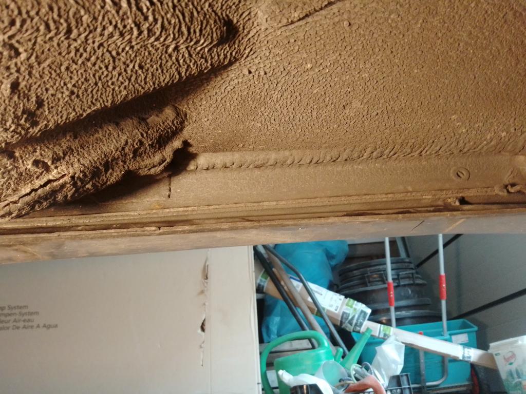

    To link do aukcji, oczywiście tego czego nie chcieli pokazać to nie pokazali (prawe nadkole tył pognite w dwóch miejscach pod nakładką, rdzawy zaciek widać na wierzchu więc dziwnym trafem akurat tego nadkola nie ma na zbliżeniu )

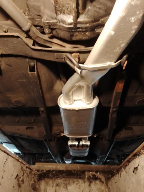

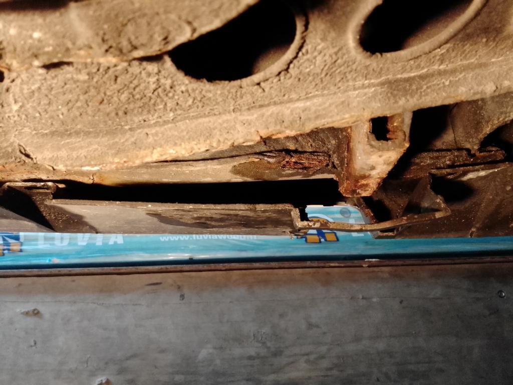

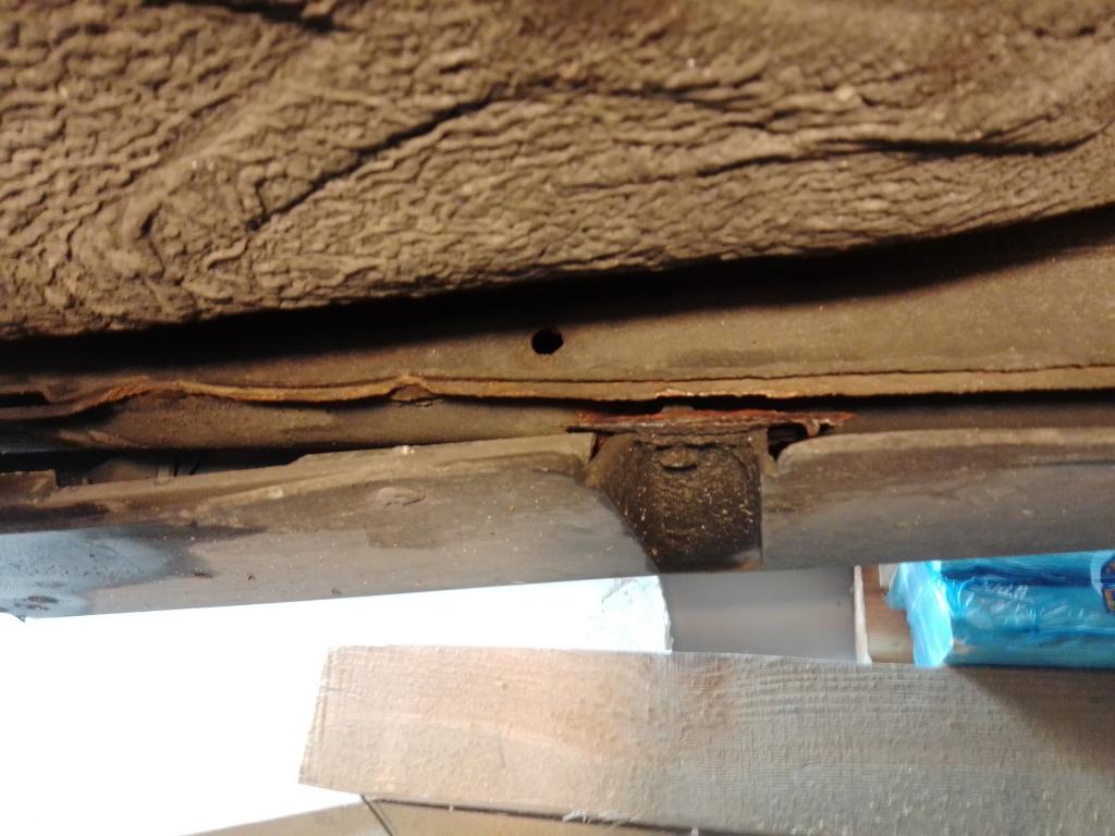

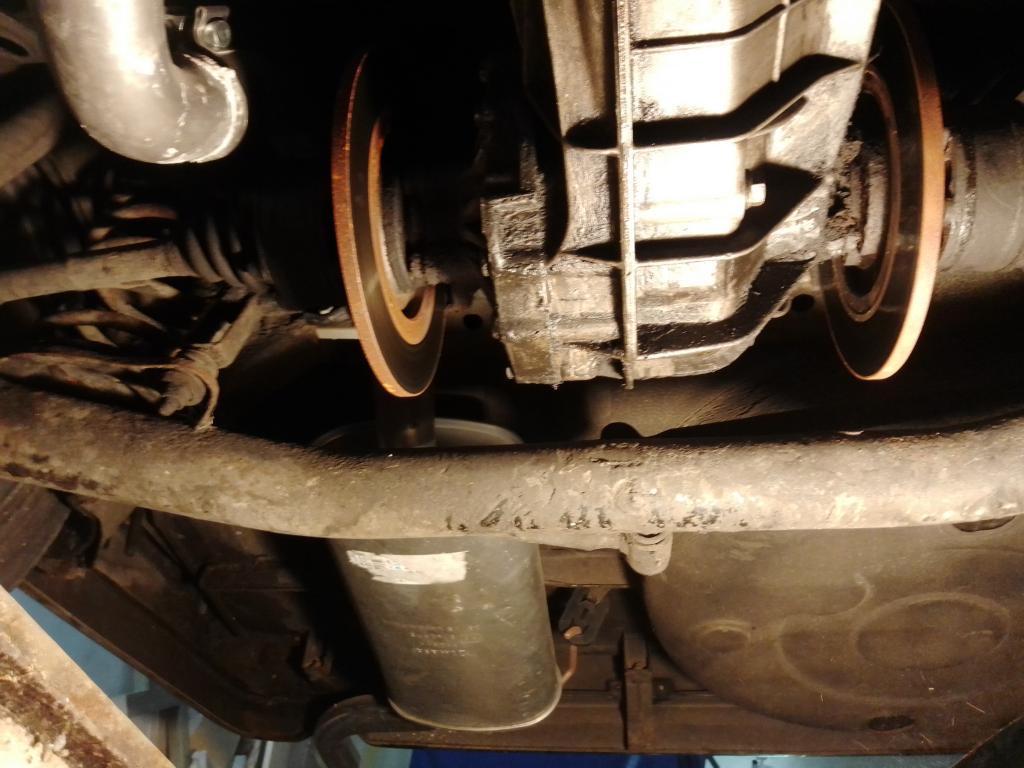

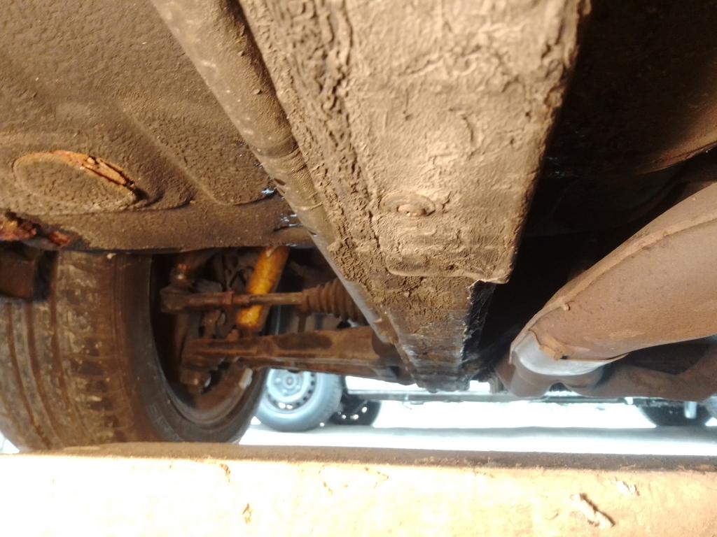

    Dzisiaj od spodu zajrzałem, chyba tragedii nie ma, oczywiście punkty podparcia lewarka do zrobienia.

    Gratuluje zakupu. Podszybie na początek sprawdzić w okolicach wlotu powietrza do nagrzewnicy. Tam często jest mocna korozja pod mastyką. Nadkola tylne wewnętrzne też często zgnite. Jeśli To Cię ominie to z blacharką nie powinno być większych problemów. Mam na myśli sposób skomplikowania roboty bo spawać na pewno coś trzeba będzie.
