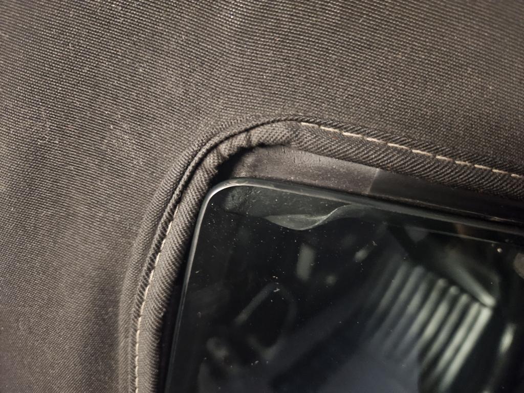

    W moim Spiderze z 99 roku w momencie zamykania drzwi przy zamkniętym dachu szyba nie chowa się do końca pod dachem... Czy ktoś może miał podobny problem i jakoś go rozwiązał?
    Tak to wygląda
Nazwa:	20230718_205319.jpg

    Jeżeli to nie kwestia samej szyby (zakładam ze podnosi się do końca), to obstawiałbym regulacje dachu. Dach / poszycie masz oryginalne jeszcze czy było już coś wymieniane?

    Szyba podnosi się do samej góry. Poszycie jak i szyba są oryginalne... Generalnie dach domyka się bez problemu...Wygląda mi to na to, że szyba może ciut za wysoko jest podniesiona...

    Niestety do tej pory nie. Obstawiam, że problem może leżeć w prowadnicach szyby w drzwiach bo szyba podnosząc się do góry nie przylega do uszczelki (jest mała przerwa). Jak by to "docisnąć" to szyba powinna wejść jak trzeba.

    na innym forum znalazłem info, że w mechanizmie szyb są czujniki, które przy otwieraniu drzwi opuszczają szybę a przy zamknięciu domykają co miałoby sens i to niby często nie działa przez jakiś mikrostyk

    I tu też jest problem, bo okazuje się że nie wszystkie samochody mają moduł domykania szyb po zamknięciu - u mnie niestety go nie ma...

    pytanie jak to sprawdzić bo szczerze to też nie wiem czy mam. Jeśli niema to zwyczajnie bym się pobawil z ustawieniem szyby

    dzis zaglądałem na mechanizm podnoszenia szyb i u mnie niema mikrostyku, zostaje wiec regulacja samej szyby bo jak 5mm dalem niżej to się elegancko zamyka

    No to super. Robiłeś może jakieś zdjęcia? W którym miejscu jest ta regulacja?
