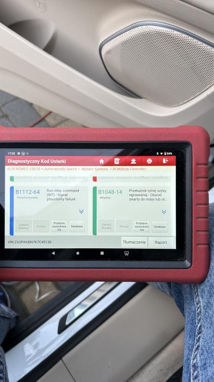

    Czy może ktoś miał taki problem błąd b1048-14, bezpiecznik w skrzynce jest ok kontrolka na przycisku świeci niestety nie grzeje szyba i lusterka. Kliknij obrazek, aby uzyskać większą wersję

    Tam jest jeszcze przekaznik.

    lub aku nie jest naładowany lub T17 przekaźnik w tylnej skrzynce bezpieczników
