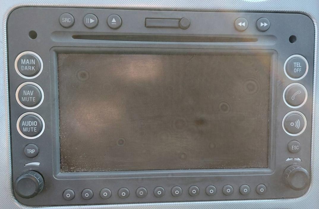

    Radio jest seryjne, z tego co wiem w samochodzie nie było nic robione od strony audio. Radio + Nawigacja + Telefon, bez Blue&Me, identyczne jak na zdjęciu poniżej (poglądowe z internetu):
