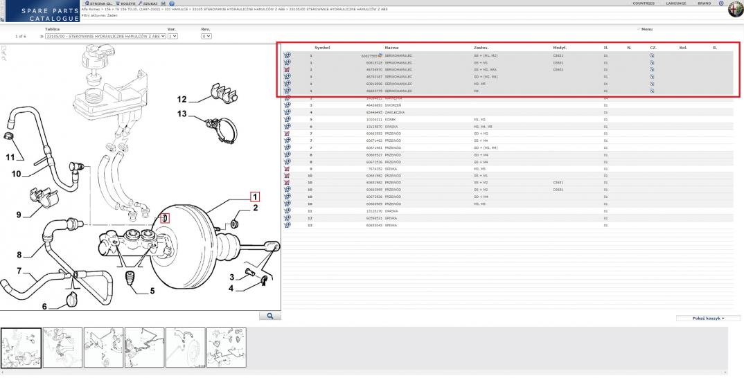

    Witam, po wymianie klocków i tarcz na przodzie jak twierdzi mechanik padło serwo. Niestety mam problem ze znalezieniem pasującego zamiennika, czy ktoś się orientuje jakie numery będą pasowały do 1.9 16V?

    Poniżej masz numery sarwohamulców do diesel-a
