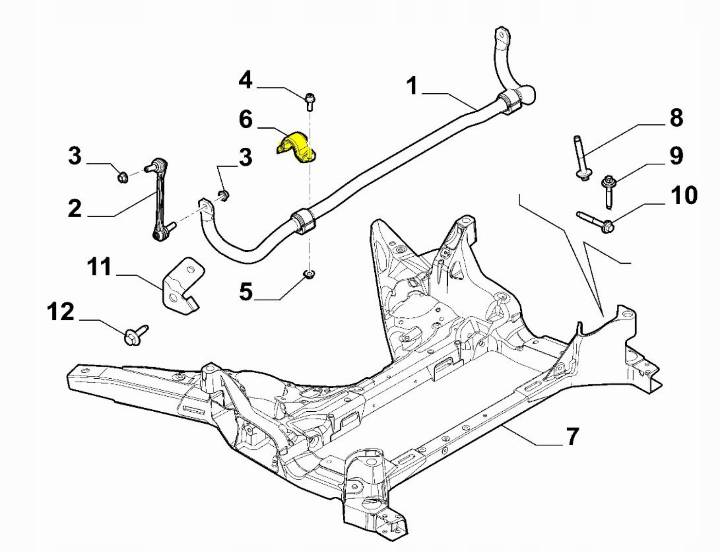

    Ktoś z Was wymieniał w Gulii tuleje gumowe przedniego drążka stabilizatora? Może coś polecić?
    Zastanawiałem się nad poliuretanami, bo samych gum w ASO niestety nie da się dostać

    Kupiłem trochę awansem PU na przód do stelvio (mogę je sprzedać), ale ostatecznie nie wymieniałem, bo padnięte miałem tylko łączniki. Gumy (oprócz uchwytu) są jeszcze wewnętrznie spięte metalową obejmą, i żeby je zdjąć, to trzeba trochę powalczyć (nie analizowałem tematu jakoś dokładniej jak się okazało, ze nie muszę ich wymieniać) A czemu chcesz wymieniać ?

    Na przechyłach słychać stukanie. Zacząłem od wymiany łączników, bo jeden miał już pękniętą osłonę i teraz stuka zdecydowanie mniej (przed wymianą stukało już przy lekkim przechyle drogi), ale na większym przechyle ciągle nie jest idealnie.
    Z tego co widzę, to oprócz obejmy powinna być tylko tuleja gumowa. Niestety w ASO samych gum nie dostanę.
    A jaki masz rozmiar tych gum? Myślałem że jest jeden, ale widzę, że np. ten producent daje do wyboru różne średnice stabilizatora https://sidovski.com/product-pol-227...Giulia-15.htmlKliknij obrazek, aby uzyskać większą wersję

    W konstrukcji tej gumy jest jeszcze jakiś dodatkowy element konstrukcyjny, który uniemożliwia proste zdjęcie gumy z drążka stabilizatora po odkręceniu obejmy. Właśnie dlatego nie są dostępne w ASO te gumy jako oddzielne elementy, tylko w komplecie z drążkiem. Może ktoś wymieniał, to cos więcej podpowie. Średnicę sprawdzę jak wieczorem.

    obejmy się ściąga bez problemu, natomiast guma jest zwulkanizowana z drążkiem
