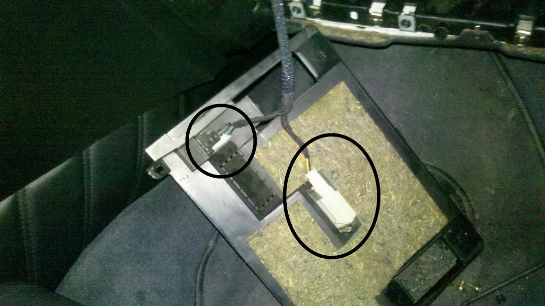

    6. Odłączamy wtyczki od przycisku bagażnika i lampki - odkładamy osłonę na bok:

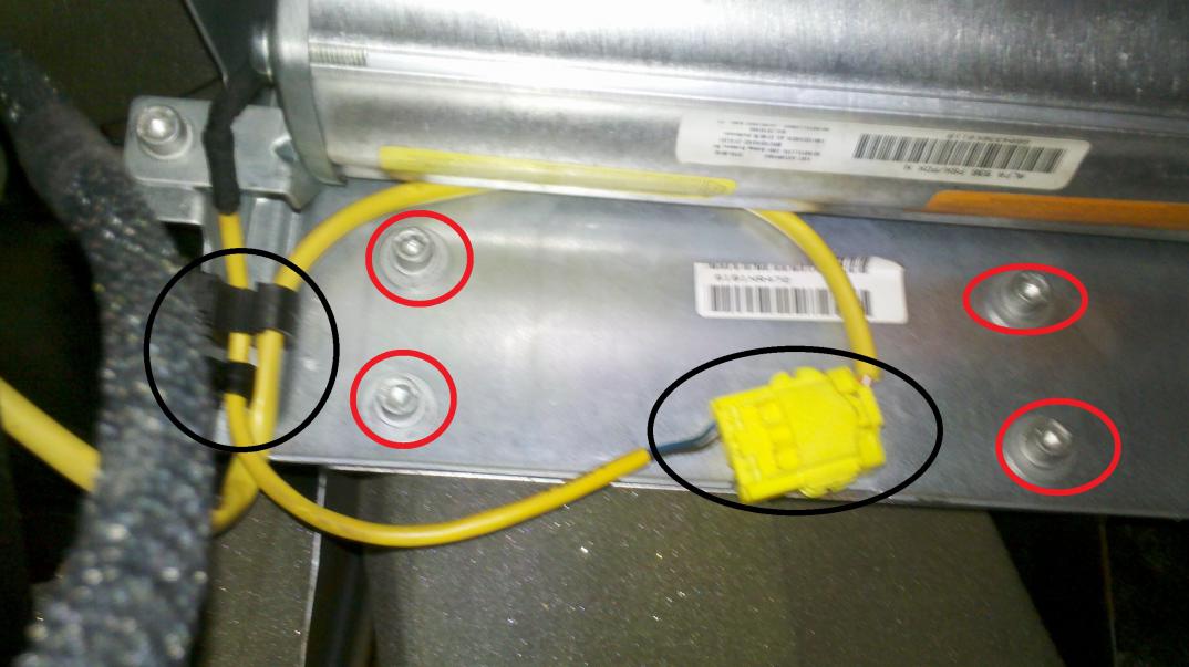

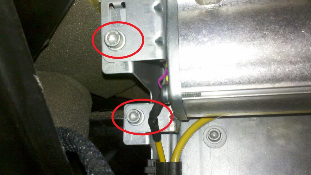

    7. Odkręcamy poduszkę - 4 śrubki imbus 5mm. Następnie aby ją wyjąć trzeba ją delikatnie unieść, bo górne uchwyty mają haczyki. Po wyjęciu nie odpinamy wtyczki. Odpinamy łączenie wtyczek od blachy/kosza (kolejna fotka kolor czarny) i rozpinamy zapinki na kablach. Kładziemy poduchę na podłodze:
    8. Luzujemy 4 śruby imbus 5mm kosza poduszki:

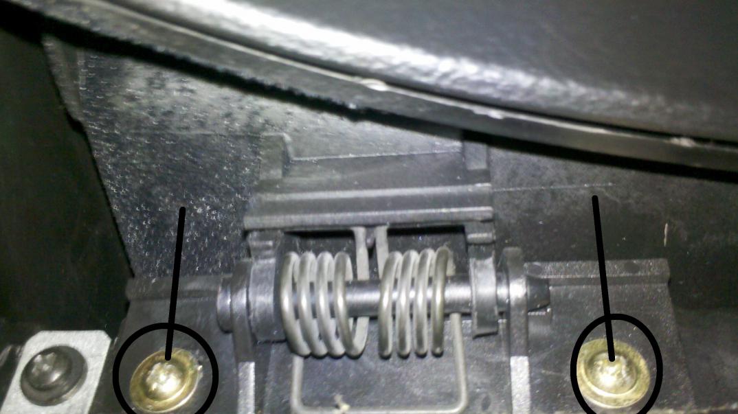

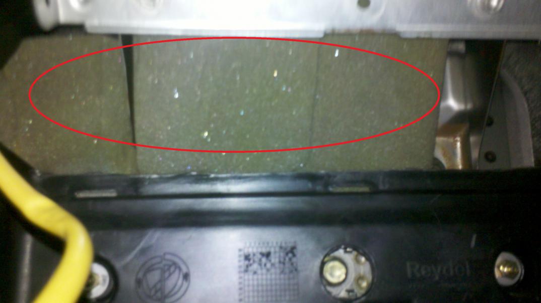

    9. Teraz zajęcie dla trenujących jogę/medytację itp. Musimy odkręcić 6 nakrętek na klucz 10 trzymających zaślepkę. Trzeba zanurkować w otwór po schowku. Wcześniej jednak należy wyjąć gąbki wyciszające z tyłu,lewej i prawej strony :
    10. Bierzemy się za odkręcanie:
    - 2 śrubki od strony fotela są widoczne prawie od razu po zanurkowaniu
    - 3 jest bardziej w kierunku konsoli. Tutaj przyda się przegub na przedłużce.

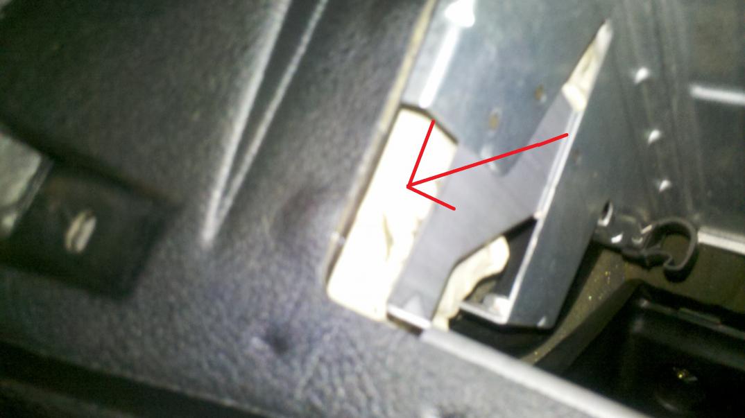

    - 3 śruby od strony szyby. Na nie musimy założyć nasadkę przez 2 przedłużki (długą i krótką) metodą "na macajewa". Najpierw wkładamy jedną przedłużkę z nasadką a potem dopinamy drugą. Dwie spięte od razu nie wejdą ze względu na ilość miejsca. Pogląd gdzie są śruby (jednej nie widać i jest strzałka):

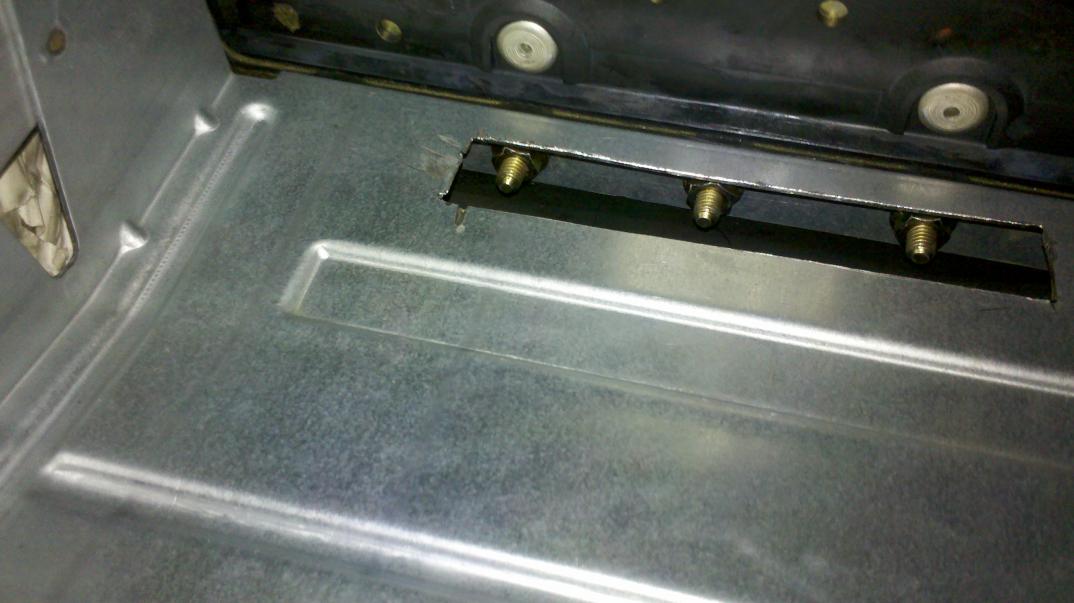

    11. Teraz aby ułatwić sobie ponowny montaż wszystkiego do kupy:
    - wyciągamy do dołu cały ten metalowy kosz/stelaż
    - wycinamy szlifierką otwór jak na obrazku powyżej.

    13. Składamy wszysko w odwrotnej kolejności a wyciętą dziurą zaklejamy np. szarą zbrojoną taśmą Efekt jest taki, że zaślepka leży pięknie ładnie i równo.
