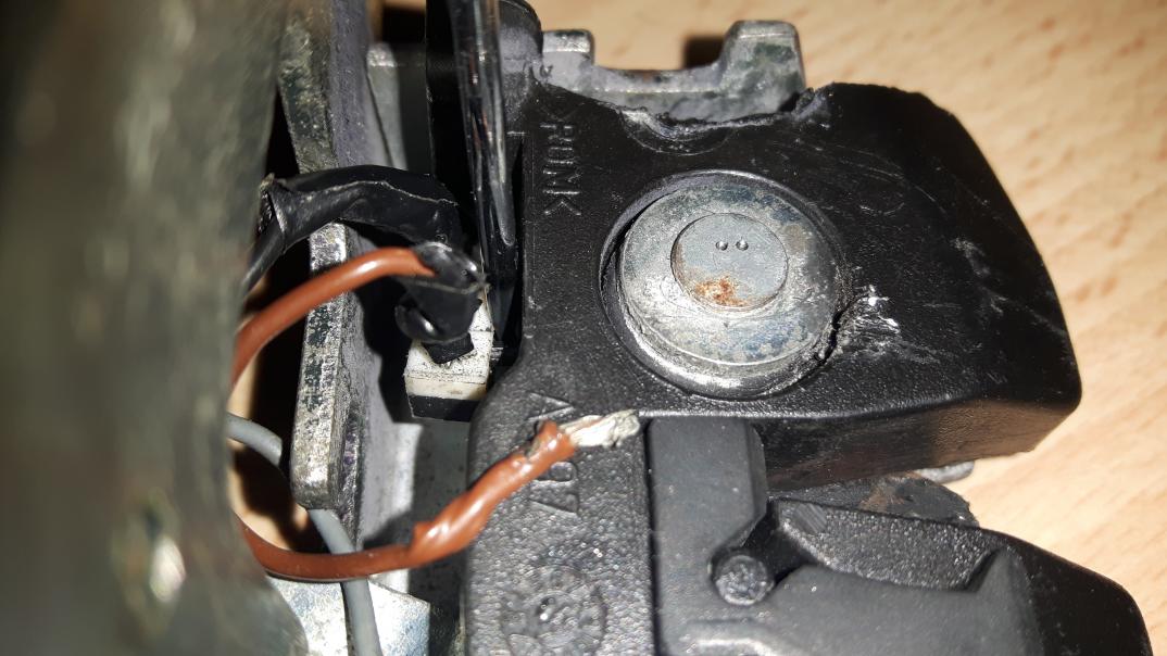

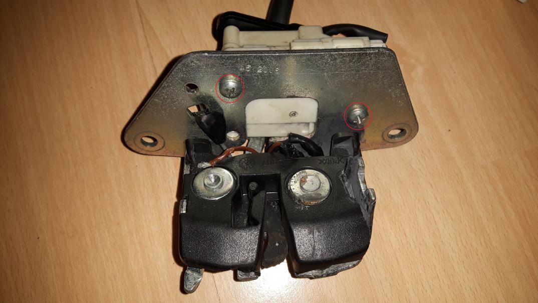

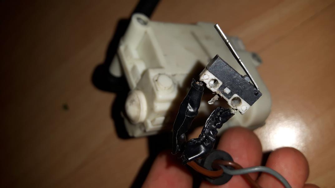

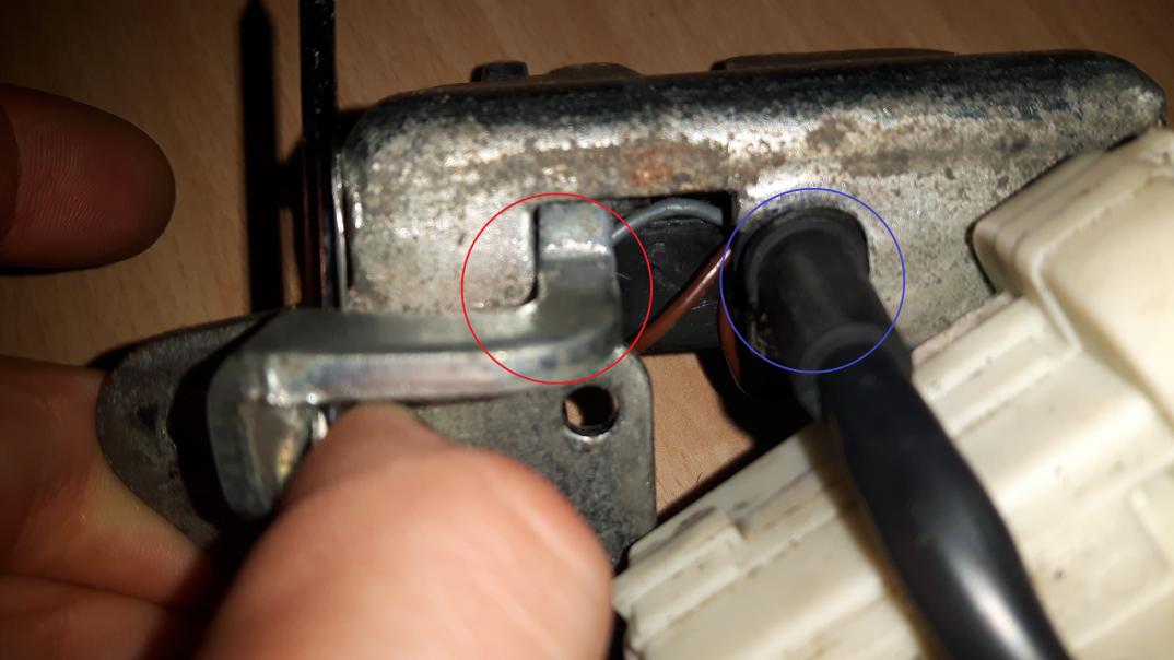

Zanim zaczniesz rozbierać osłonę sprawdź na otwartej klapie czy plastik którym oblany jest element zamykający nie ociera o obudowę zamka i go nie blokuje (możesz sprawdzić np zamykając zamek klapy o pręt śrubokręta) - jeśli plastik zawadza spróbuj go podciąć nożem lub podpiłować pilniczkiem. Jeśli zamek się blokuje nie odbija do końca i nie włącza oświetlenia - włącznik jest w końcowym położeniu zamka.
Rozebranie osłony (tej dolnej) to rozkręcenie kilku śrub (są pod zaślepkami i jedna pod lampką) i wyszarpnięcie zapinek z zatrzasków - uwaga mogą się połamać więc najpierw proponuję sprawdzić zamek bez ściągania plastiku.
