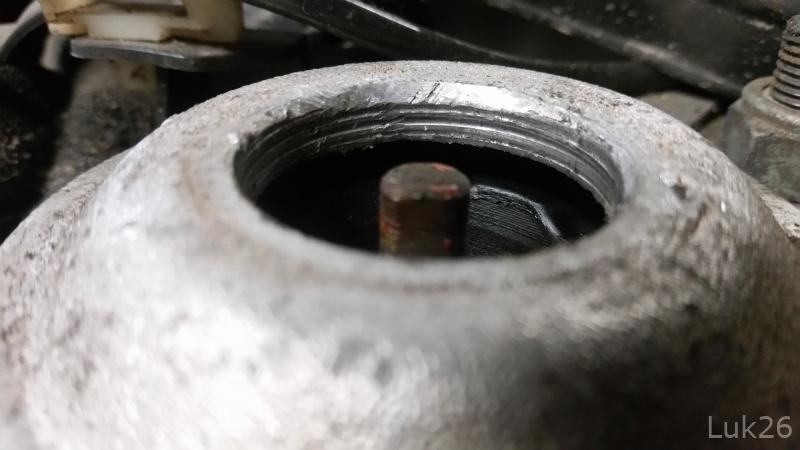

    Wiec temat nie dawał mi spokoju, wjechałem do garażu i już ustaliłem co tak stuka.
    Moje przypuszczenia były słuszne są to poduszki amortyzatorów.
    I teraz kilka rad kiedy szukać w tym przyczyny i jak to sprawdzić:
    I. Stuka głownie na głębszych nawet pojedynczych dziurach, można by to porównać do jazdy w dół po "schodkach" i przy każdym schodku efekr był taki jak by coś wręcz było niedokręcone luźne
    II. Zdiagnozowanie jest bardzo proste (dla przodu):
    1. Zdejmujemy zaślepki te które ukrywają śrubę mocując amortyzator
    2. Mocno bujamy autem starając się ciągnąć go do góry (tak jak by odrywamy go od podłoża)
    3. Jeśli zauważymy ze poduszka porusza się znacznie robiąc luz mamy już prawie pewność że to właśnie jest przyczyna (u mnie przy takim bujaniu stuka tylko z jednej strony a luz robi się z obydwu)
    4. Jeśli chcemy się upewnić możemy unieść na lewarku przednie zawieszenie tak żeby koła przednie były w powietrzu, jeśli miedzy poduszka a aluminiowym kielichem w którym ona siedzi będziemy wiedzieć luz możemy szykować się do wymiany.
