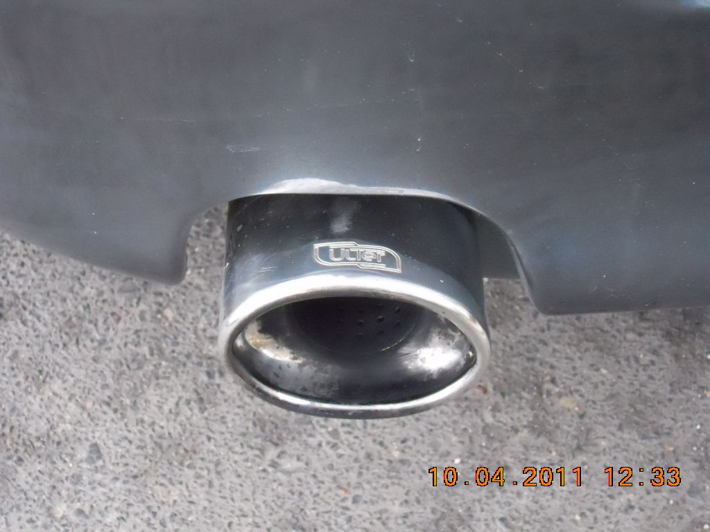

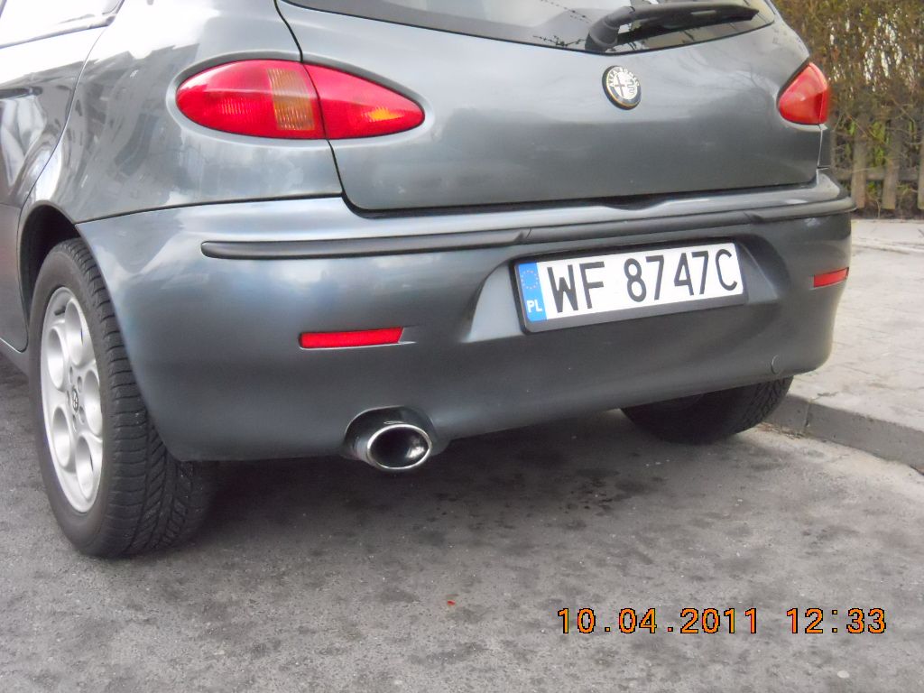

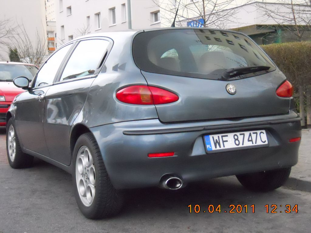

    co do końcówki tłumika to ja mam Ulter NX10 fajna pasuje i mym zdaniem dobrze wygląda tylko trzeba sobie jedną blaszkę urwać żeby weszła na rurę

    Masz jakieś foto z tym Ulterem NX10, mocno wystaje poza zderzak?

    Co do tłumika Ulter NX10 to bardzo mi się podoba ,
    hecin również proszę o foto.
