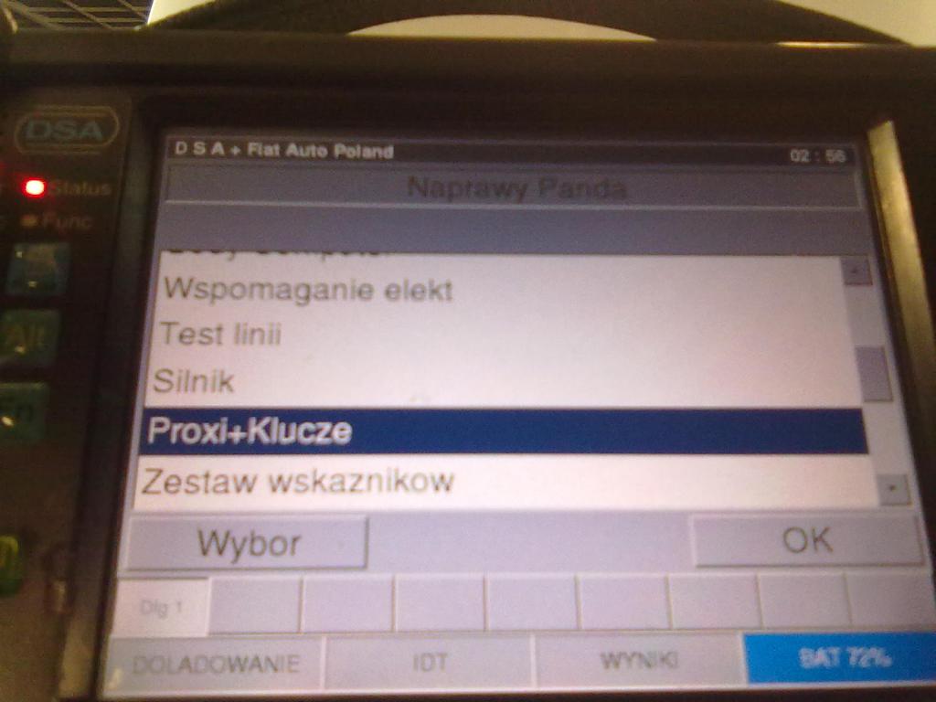

    w Alfadiagu poprawnie działa miedzy innymi: ABS, programowanie pilota oraz programowanie kluczy (immobilizera).
    przy programowaniu kluczy pamiętać nalezy że na czynne klucze jest licznik = 8 ale także licznik =8 dla kluczy zablokowanych bezpowrotnie !!!!
