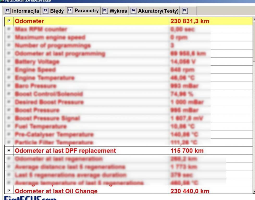

    DPF zapisuje przebieg
    Niezależny od tego z licznika na zegarach i z odometra
    krakow_kult
    Co prawda nie w Alfie ale silnik 1.9 mjtd
    na liczniku 115kkm (nie mam screenu)
    wg. odometru 230kkm - patrzymy screen
    ilosc zmiany oleju (nie widać tutaj): parametr 'oil change counter': 9 (czyli 9* 30kkm lub 9*25kkm)
    ostatnia zmiana oleju: 230kkm - na screenie
    optycznie - auto wygląda na dużo większy przebieg (kierownica, pedały, wnętrze tj fotele itd) niż 115kkm
