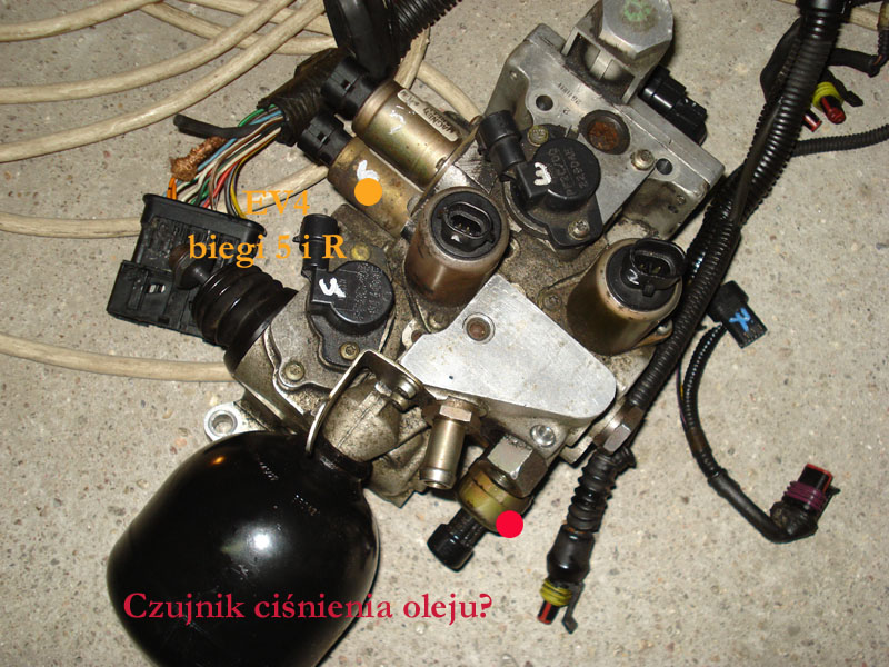

    To czujnik nr4
    Oporność 5,1 ohm
    Npiecie zasilania 12v

    Możesz śmiało odłączyć akumulator nie zaszkodzi to ss odnośnie elektrozaworu od biegu 5 i R ma oznaczenie EV4 na aktywatorze jest wymienny z tym z oznaczeniem EV3 więc można podmienić i sprawdzić czy to jego wina.
