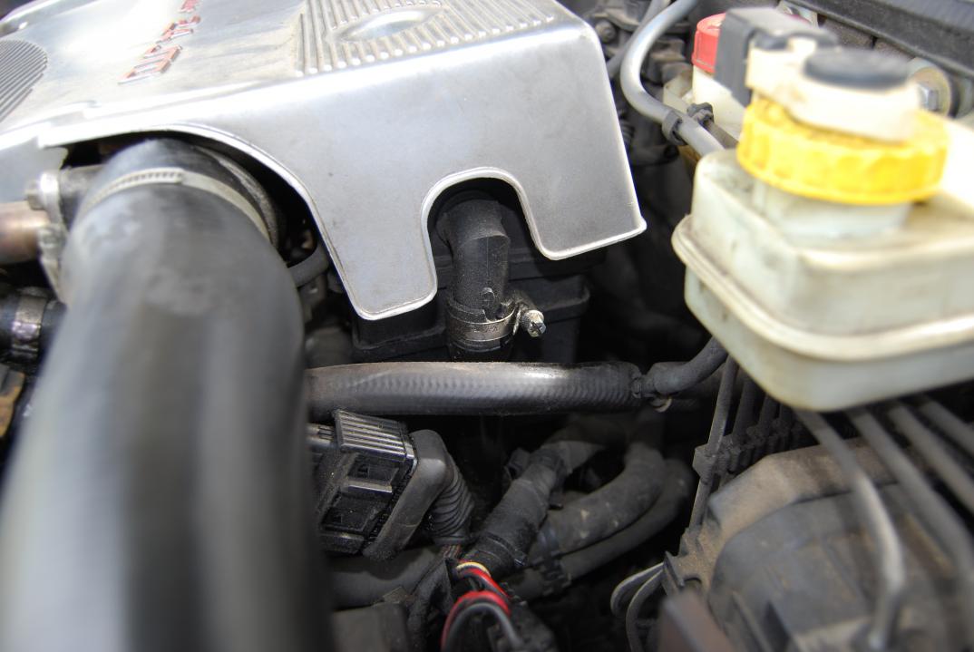

    Jak w temacie.. po oględzinach silnika zauważyłem ten pęknięty wąż, widać też jak z pęknięcia sączy się olej.. może to mieć jakiś negatywny wpływ na silnik?

    Mam inny silnik bo 1,9 JTD CF3 ale wydaję mi się, że ten wąż jest od powrotu oleju. U mnie i u brachola ten wąż też jest lekko zapocony od oleju i z tego co wiem nic złego się silnikowi od tego nie stanie no chyba, że masz takie pęknięcie tego węża, że olej z niego leci jak z rynny. Tym wężem olej ścieka na dno silnika - przynajmniej tak mi się wydaje. Jak się mylę to niech mnie ktoś poprawi. Pozdrawiam.

    to jest odma odpowietrzenie silnik, musisz go uszczelnić, wymienić. wchodzi on w kolektor ssący, silnik dostaje przez to lewe powietrze. tragedii nie ma ale warto to zrobić, będziesz miał sucho.

    wyjmij tę rurkę i podejdź do sklepu motoryzacyjnego i kup taką samą tylko zwróć uwagę by średnica wewnętrzna była taka sama i by był olejoodporny. Koszt ok 10,-
    Zwróć uwagę czy w środku nie masz takiej spręzynki-łapacza(dłąwika)płomieni, jeżeli jest to go przełóż
    mozesz go wyczyścić odrazu, najprościej polewajac benzyną/rozpuszczalnikiem/denaturatem i podpalając.Cały syf powinien się wypalić.
    Jak nie masz to możesz dokupić. kosztuje to ok 5,- i jest uniwersalne , przynajmniej do włochów.
    Teoretycznie zapobiega zapaleniu oleju w tej rurce...
    a czy odma jest tak nieważna?
    Odpowietrzenie skrzyni korbowej popularnie nazywane odmą pełni bardzo ważną rolę w silniku. Uszkodzenie tego elementu może spowodować awarię jednostki napędowej.
    W skrzyni korbowej, czyli kadłubie silnika, pod tłokami powstaje nadciśnienie w wyniku przedostawania się powietrza lub gazów spalinowych z komory spalania. Do prawidłowej pracy silnika potrzebne jest odpowietrzenie, które kieruje nagromadzone gazy z powrotem do cylindrów. Niedrożność odpowietrzenia pojawia się w odstojniku i usterka ta najczęściej występuje w wyeksploatowanych silnikach z powodu dużej ilości gazów przedmuchowych. Na gromadzenie się osadów wpływ ma także częstotliwość wymiany oleju i jego jakość. Im lepszy tym parowanie oleju mniejsze, a więc i ilość oparów mniejsza.
    W przypadku niedrożności odpowietrzenia w skrzyni korbowej bardzo szybko tworzy się nadciśnienie i olej wyrzucany jest z silnika przez najsłabszy element - uszczelnienia. Jeśli uszczelniacz został wypchnięty z gniazda, możemy być prawie pewni, że jest to wina zatkanego odpowietrzenia i wymiana samego uszczelniacza niewiele pomoże, gdyż usterka pojawi się ponownie. Wymiana uszczelniacza może być bardzo kosztowana, ponieważ oprócz uzupełnienia oleju dochodzi jeszcze koszt uszczelniacza i robocizna, która może wynieść nawet 800 zł, jeśli uszkodzony jest uszczelniacz od strony skrzyni biegów.
    O zatkaniu odmy świadczy także wypchnięty bagnet do sprawdzania poziomu oleju.
    Sprawdzanie stanu odpowietrzenia skrzyni korbowej jest niestety przez wielu mechaników pomijane i bagatelizowane. Dopiero gdy dochodzi do usterki sprawdzają ten element i to nie od razu. Diagnoza odmy nie zajmuje dużo czasu, a wykrycie niedomagania przed całkowitym zatkaniem pozwoli na uniknięcie niepotrzebnych kosztów.
    Kłopoty z drożnością odpowietrzenia mogą pojawić się także w nowych silnikach i dają znać o sobie przeważnie podczas zimy. Powodem jest gromadząca się wilgoć, która miesza się z olejem i osadza w odpowietrzeniu. Wówczas nawet niewielki mróz może całkowicie zatkać przepływ. Zjawisko to pojawia się najczęściej podczas jazdy na krótkich odcinkach i przy niedogrzanych silnikach. Aby uniknąć zamarzania, należy wykonywać co jakiś czas dłuższą jazdę. Silnik osiągnie wówczas odpowiednią temperaturę i nagromadzone osady odparują.
    Niektórzy kierowcy, aby pozbyć się problemu zatykania odmy, gazy ze skrzyni korbowej kierują bezpośrednio do atmosfery i niestety powodują dodatkowe zanieczyszczenie środowiska. Jest to również działanie niezgodne z prawem i kierowcy z tak przerobionym silnikiem narażają się na mandat oraz negatywny wynik badania technicznego.
    http://www.motofakty.pl/artykul/zapomniana_odma.html

    Dziękuję koledzy. Wymontuję to i jak najszybciej wymienię! Raz jeszcze dziękuję za odpowiedzi!
