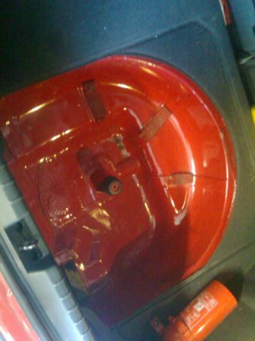

    Właśnie mi gazownik zakłada instalację do mojej alfki - BRC Sequent 24
    Tylko że jest jeden problem - gdzieś czytałem i po wstępnych pomiarach dogadaliśmy butlę 600x220.
    Niestety jest ona strasznie wysoka - takie zdjęcia mi przesłał

    Czy tylko moja wnęka na koło jest taka, czy każdy z was miał podobnie?
    Dogadałem się z nim na butlę 630x200 (pojemność taka sama).

    Ja mam jeśli dobrze pamiętam butlę o poj. 47l i wystaje jakieś 5cm ponad podłogę.

    Cytat Napisał drift-r Zobacz post
    To właśnie butle od STAKO o wymiarach 600x220 i 630x204 mają 47l pojemności.
    Gazownik mówi że ta 600x220 wystaje właśnie około 5cm - czyli by się zgadzało.
    Pozdrawiam
    Arljazz

    pika jak chwilowo spadnie ciśnienie na reduktorze i przełączy wtedy na Pb a piszcz do puki nie przełączysz przełącznikiem za chwile przełącz spowrotem na lpg i jeszcze trochę pojedziesz im równiejsza droga tym dalej polecisz im wiecej dziur górek i zakrętów tym mniej bo jak mało gazu w butli to na dziurach nie zawsze gaz tłoczy do parownika bo zależy w która stronę zbiornika się przeleje
    co do tematu mi też butla troszkę wystaje plus koło zapasowe w bagażnik i z bagażnika nic nie zostaje
