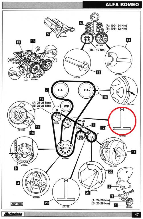

    http://www.forum.alfaholicy.org/zrob...v_t_spark.html tu masz opis chyba z ksiązki serwisowej do 2,0 TS ,ale wszystko chyba jest takie sama oprócz tego ,że w 2-u litrowej jednostce jest jakiś pasek wyrównujący . Jesli się myle to niech ktoś poprawi aaa i z tego opisu wynika ,że potrzebujesz jakiegoś czujnika miernika do wyznaczenia GMP pierwszego cyliindra (chyba górnego martwego pkt) powodzenia
