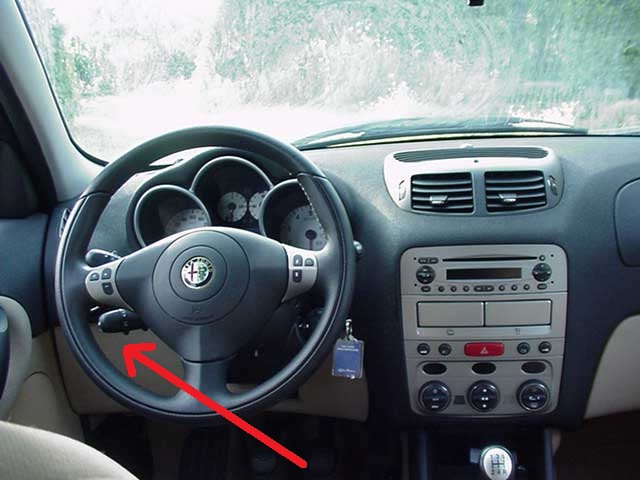

    Gdzie znajduje się gniazdo diagnostyczne w AR 147 1.9 JTD 115KM? Szukałem na forum i w samochodzie ale nie znalazłem odpowiedzi na to pytanie.

    pod kierownicą:
    - odkręcasz 2 śrubki
    - ściągasz osłonę,
    - po lewej stronie na dole jest gniazdo (jak się schylisz to zobaczysz)

    Dzięki za odpowiedź. Wcześniej szukałem w okolicach dźwigni otwierania pokrywy silnika.
