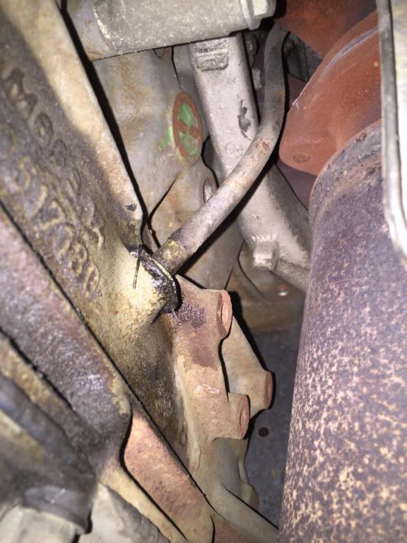

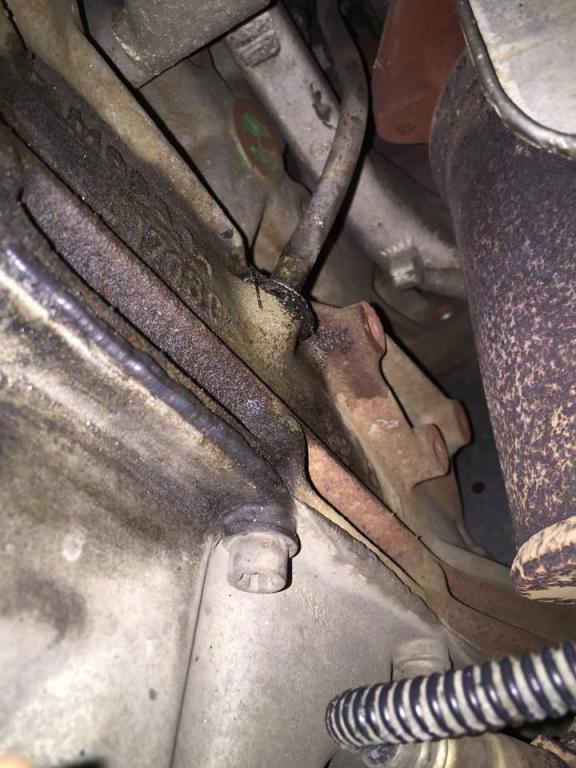

    stawiam piwo jak ktoś powie mi w jaki sposób wymienić tą uszczelkę
Nazwa:	11328892_10204472989841116_195113971_n.jpg
Rozmiar:	71.4 KB
ID:	167816   Kliknij obrazek, aby uzyskać większą wersję
Nazwa:	11354865_10204472989801115_1014954238_n.jpg
Rozmiar:	70.1 KB
    06 2010
    Tychy
    7,325
    Odkręcasz cały bagnet i wymieniasz. Jaka w tym filozofia?

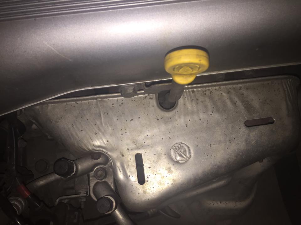

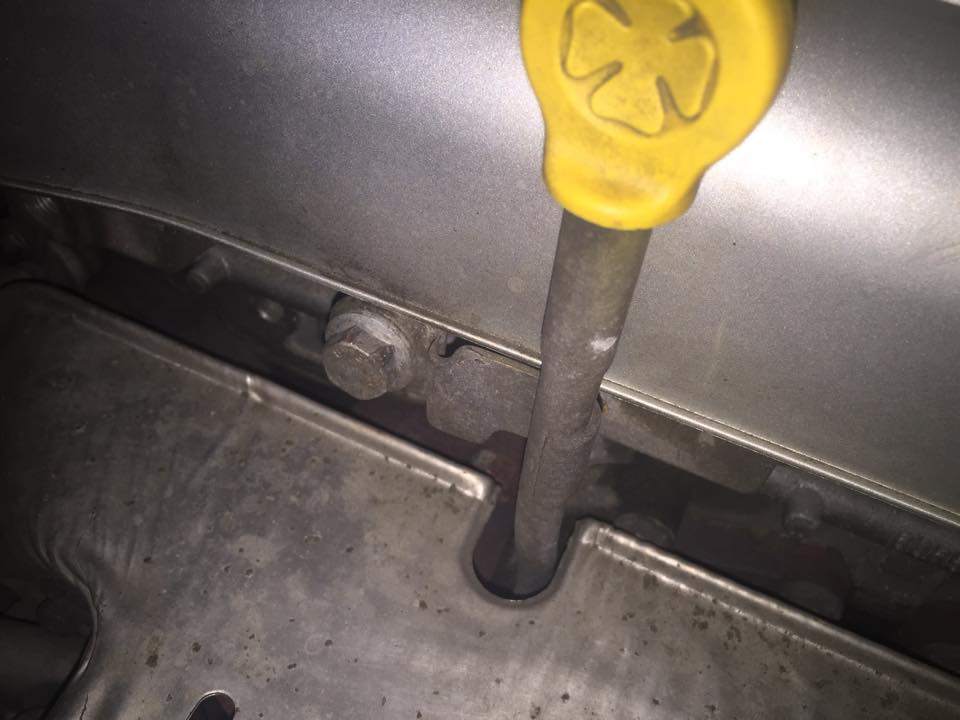

    zgodnie z tym co pisze kolega wyżej "bagnet odkręcasz także od dołu" wcale tak nie jest nie ma tam, żadnej śruby ani możliwości go ruszenia.
    obszukałem wszytko bagnet trzyma się od góry i jest przykręcony do bloku silnika ale ruszyć tego nie idzie niczym, i jakoś nie chce mi się wierzyć, że to o tą śrubę chodzi bo wszyscy wcześniej nawet w innych tematach pisali, że robi się to gdzieś od dołu używając lusterka itd...( nie mówiąc nic konretnego) ja naprawdę nie widzę tam, żadnej możliwości ruszania tego od dołu, wydaje mi się też że zależy od silnika sposób demontażu tego bagnetu.
