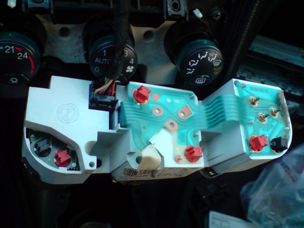

    witam serdecznie otóz ostatnio po wlaczeniu zapłonu nie zauwazyłem migniecia kontrolki rezerwy i nie chodzi o to ze auto zatankowane jest wczesniej tez bylo i zawsze sie zapalala na chwilke po przekreceniu kluczyka wiec zapewne sie spalila jak sie dobrac do niej?? a czy kontrolka spalonej zarowki na obrotomierzu tez wychwytuje te zaroweczke od rezerwy??

    popszukaj, Wymiana żarówek w panelu, na forum było setki razy ,kontrolka spalonej zarowki tego nie pokarze

    faktycznie bledem moim bylo skorzystanie z szukajki zamiast recznie a oto wynik http://forum.alfaclub.pl/viewtopic.p...ht=%BFar%F3wki

Nazwa:	P200510_20.05[01].jpg
Rozmiar:	88.3 KB
ID:	31225Kliknij obrazek, aby uzyskać większą wersję
Nazwa:	P200510_20.05[02].jpg
Rozmiar:	72.0 KB
ID:	31226Kliknij obrazek, aby uzyskać większą wersję
Nazwa:	P200510_20.05[03].jpg
Rozmiar:	69.7 KB

    nie wiem jak w wersji przed FL wnetrza, po FL ja to rozbieralem i wystarczy wyjac radio, odkrecic srubki mocujace klimatronik z gory, nastepnie srubki od zegarow, zeby je wyjac nalezy odgiac panel klimatronika (ale z wyczuciem zeby nie polamac)
    jak sie boisz odgiac to musisz rozkrecac cala ta obudowe (klimatronik, popielniczka, obudowa lewarka zmiany biegow) robilem tak za pierwszym razem, robota latwa ale czasochlonna
    zarowki to sa W3W
