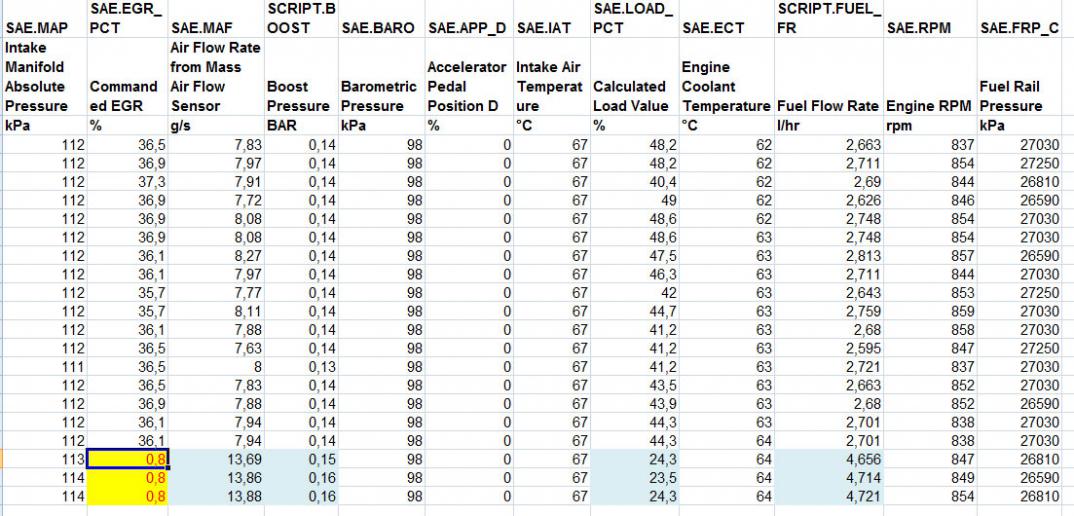

Proszę o pomoc w zdiagnozowaniu przyczyny występowania błedu: P0235 Obwód czujnika A chwilowego zwiekszenia mocy turbodoładowania - wadliwe działanie.
Błąd pojawia się przy małych obrotach (na postoju). W postach na forum opisywane były przypadki pojawiania się tego błedu podczas jazdy przy większych obrotach. Poniżej zamieszczam wyniki odczytane z komputera. W chwili wystąpienia błedu nastąpiło zamknięcie EGR. Nie wiem czy jest to przyczyna błędu, czy jego efekt. Jeśli silnik jest na obrotach (a błąd jest skasowany) to błąd nie wyskoczy, ale jak chwilę popracuje na małych obrotch to znowu się pojawi błąd.
